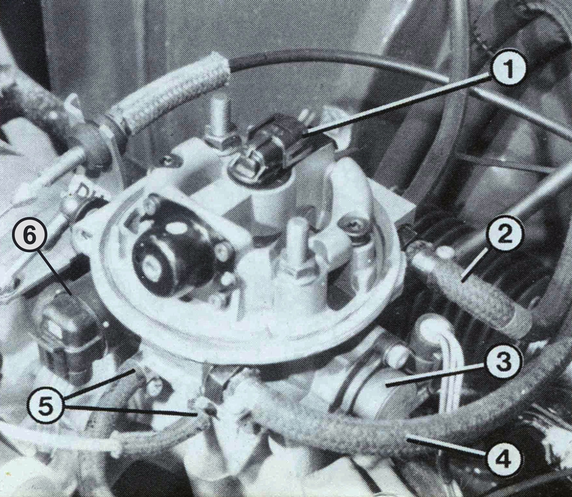

zuerst einmal ein Großes Danke für die schnelle Info. Auf eure möglichen Antworten: Mit dem Benzin ist alles in Ordnung ( auf deiner Homepage ist das Opel Haus Kiffe in Greven zu sehen, da habe ich einen guten Bekannten sitzen im Verkauf "Andreas" wirst du wohl kennen. Übrigens, deine beiden Kadetten sehen super aus immer schön weiter pflegen. Also Benzindruck ist in Ordnung, Motor läuft absolut sauber durch, noch kein merklicher Ölverbrauch usw. Geht aber trotz aledem gelegentlich aus. Heute mittag hat mir ein Nachbar gesagt es könnte auch an so einem Sensor liegen irgendwo im Bereich unter dem Luftfilter ?(, keine Ahnung was das für ein Teil sein soll. Werde den Nachbar noch mal fragen ob der mir zeigen kann wo das Ding sitzt oder ? Werde mal versuchen ein paar Bilder von meiner Stufe ins Forum zu bringen und verbleibe bis dahin mit freundlichen Grüssen =) =) =)P.S. Können uns ja mal Treffen zum Info Austauch, komme aus Mesum bin aber öfters in Saerbeck bei meinem Kumpel....

wenn Du das Luftfiltergehäuse abschraubst, siehst Du die Multec-Einspritzung.
Die beiden dicken Hülsen-Schrauben ganz losschrauben, anschließend herausziehen.
Die Klammern ringsum brauchst Du nicht aufhebeln. Das ganze vorsichtig anheben und links hinten seitlich ablegen. Falls sich die Schläuche unterhalb des Gehäuses sich lösen sollten, vor dem Aufschrauben wieder auf die Anschlüsse schieben.
Du könntest die Kabelanschlüsse auf feste Sitz kontrollieren und ein wenig mit Kontaktspray einsprühen.Multec-Zentraleinspritzung
Bei dieser Einspritzanlge gibt es nur ein Einspritzventil für die vier Brennkammern.
Folgende Komponenten der Anlage siehst Du im unteren Bild:
1 – Einspritzventil
2 – Kraftstoffzulauf (ca. 1,1 bar)
3 – Drosselklappen-Potentiometer
4 – Kraftstoffrücklauf (ca. 0,7 bar)
5 – linke Leitung führt zum Aktivkohlefilter (sitzt vorne im linken Radkasten)
5 – rechte Leitung führt ins Luftfiltergehäuse
6 – Leerlauffüllungs-SchrittmotorDen netten Verkäufer „Andreas“ aus dem Opel-Haus kenne ich, wir waren in der gleichen Schulklasse.

#6 Hallo, zuerst ein Mal ein gaaaaanz Großes Danke für eure Hilfe. Nachdem ich die Teile ( Drosselklappe, Leerlaufsteller, Einspritzventil und noch ein geber auf der Rückseite des Motors gewechselt habe läuft der Motor wieder wie ein Kätzchen. Geht nicht mehr aus, hoffe noch ein paar t...km damit zu fahren. Nochmalz Herzlichen Dank für eure Schnelle und kompetente Hilfe, DANKE !!!
