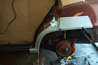

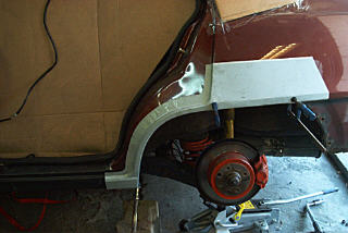

Ich besitze einen seltene Stufe, die ich aufgrund des auslaufenden Tüvs an meinem jetzigen Kadett fertig machen will.Natürlich muss er geschweisst werden.
Bei ebay werden jedoch nur Radläufe und Schweller für die 5 Türigen Versionen angeboten. Für Caravan und Stufe jedoch nicht.
Deshalb die Frage. Passen die Schweller und die Radläufe vom 5 Türer an die Stufe???
Bei den Schwellern könnte ichs mir vorstellen, schliesslich sind sie gleich lang, jedoch haben die Radläufe beim 5 Türer eine etwas "engere" Biegung aufgrund des kürzeren Hecks. Könnte ich nicht auch die vom Caravan nehmen?

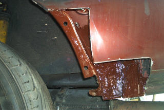

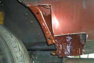

#6 Jo, danke für die Antworten Leute. Dass die Endspitzen vom kombi nicht passen dachte ich mir schon, mir ging es auch nur um die Radläufe, die ja beim CC etwas schärfer gebogen sind (dachte ich zumindestens, aber STUFE GSI hat mich eiens beseren belehrt
@ STUFE GSI Wie hast du das Problem mit den endspitzen gelöst? Sollte ich mir die Arbeit machen und die selbst nachfertigen?, ich würde dann die CC Spitze nehmen und durch ein entsprechendes Blech verlängern.
Durch den letzen Wagen habe ich viel Erfahrung gesammelt... unter anderem auch...dass Einschweissbleche eh nachgearbeitet werden müssen
Und dass man sich die Innenradläufe leiber gleich selbst dengelt, da die neuen viel zu kurz sind.
