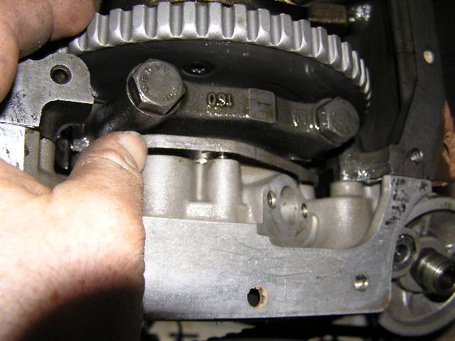

Also gestern Abend mal die 24er Schraube vorne an der Pumpe geöffnet und die Feder rausgeholt, leider will der Kolben nicht mitkommen.
Der Kolben klemmt ganz hinten in der Pumpe und lässt sich nicht bewegen.
Kann mir einer sagen wie ich das Ding rausbekomme damit ich es erstmal gangbar machen kann ? ![]()
Eine neue Pumpe wird eh reinkommen weil der Motor nichtmal ein Jahr alt ist und erst 5000 Kilometer runter hat.
Aber ich will erstmal schauen ob er wieder Druck hat wenn der Kolben frei ist oder ob's evtl. noch andere Ursachen hat.
