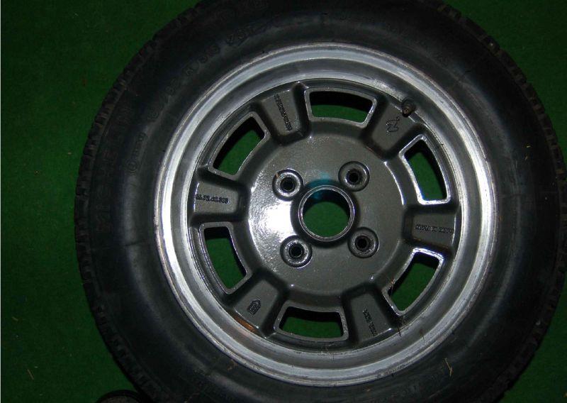

    Weiß jemand ob es alternative Reifen statt 160/65 R315 gibt? Habe die Felgen im Internet gesehen und den Verkäufer schon gefragt ob er was dazu weiß. Aber leider nicht viel.
    Wäre um jede nützliche Antwort dankbar.
    Anbei ein Foto von der Felge mit Reifen.
    Du kannst auf eine Felge auf die eine metrische Bereifung gehört KEINE Zoll Bereifung aufziehen.
    Es gibt auch keine "Adaptergrösse"

    Adaptergröße? Desshalb frag ich ja ob sich einer damit gut auskennt. Hätte ja sein können das auch zöllige Reifen drauf passen.
    Das Michelin die TRX im Programm hat hab ich heute schon erfahren. Nur kosten die mehr als die ganze Sache das Wert ist.
    Ausserdem sind die Felgen eh zu klein. Sind so ein Mittelding zwischen 12 und 13 Zoll.
