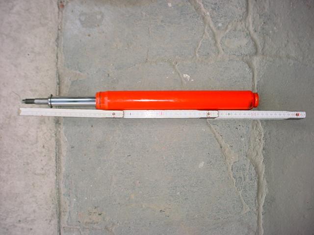

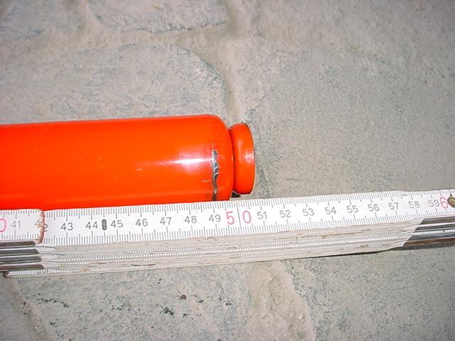

#7 Hm . . . .

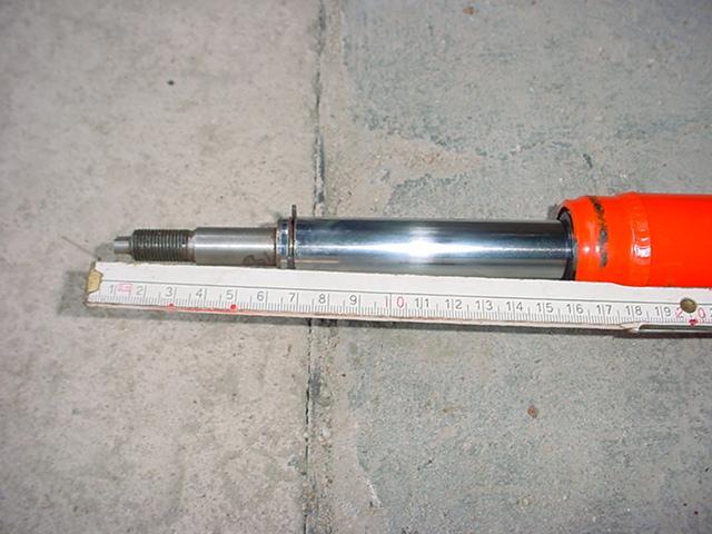

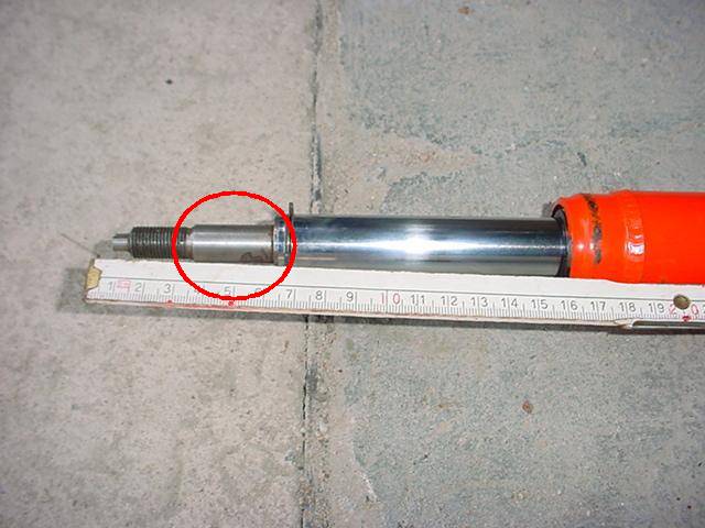

Mein Tipp wäre, daß es sich um Stoßdämpfer für Ascona-C handelt.
Der Bereich, wo das Domlager sitzt (direkt unter dem Gewinde, siehe Bild) ist hier meiner Meinung nach etwas länger als bei Dämpfern für Kadett D/E.
Müßte ich heute abend mal abmessen.
Wenn´s welche für Asc-C sind, passen die nicht beim Kadett D/E.
Hast Du da 2 Dämpfer von? Was hast Du damit vor?
Steht da irgendwas bzgl Hersteller o.ä. drauf?
Ich suche nämlich noch brauchbare Sportdämpfer für Asc-Chiko:
Soweit ich weiß sind ALLE Konis einstellbar.
Ich meine allerdings, daß es die roten Konis nicht von außen einstellbar gibt. -
#10 ZitatOriginal von x-lister
Made in Japan steht drauf
Nitrogenious......KYB.....
soweit ich das in erinerung habe.
Sind nicht verstellbar.Dann könnten es Dämpfer vom japanischen Hersteller Kayaba sein. Die haben soviel ich weiß mittlerweile einen riesigen Marktanteil und produzieren auch für viele anderen namhafte Hersteller.
