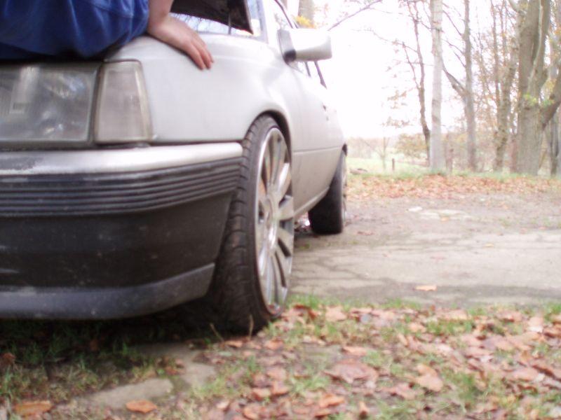

    Hier mal ein Bild von der VA, allerdings extrem runter gedreht, beo wird aber êin 60/40 passen.

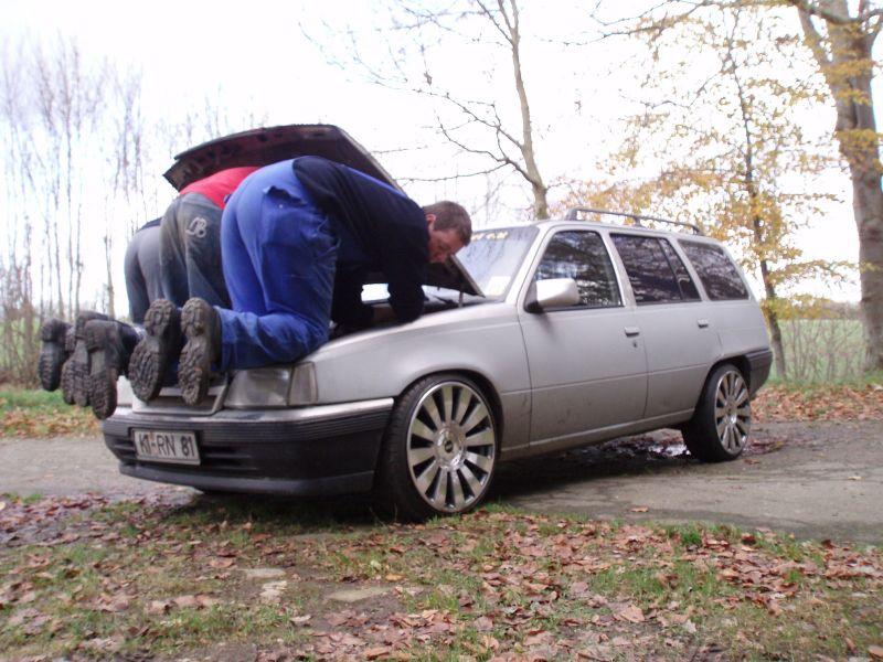

    Hab mir heut mal den Spaß gegönnt und die Alus auf meinen Winter-Kombi geschnallt...NUR VORNE... :D
    Genial sach ich euch...und das nur mit OPEL-Sport Federn...
    Da is aber noch Potenzial! :tongue:

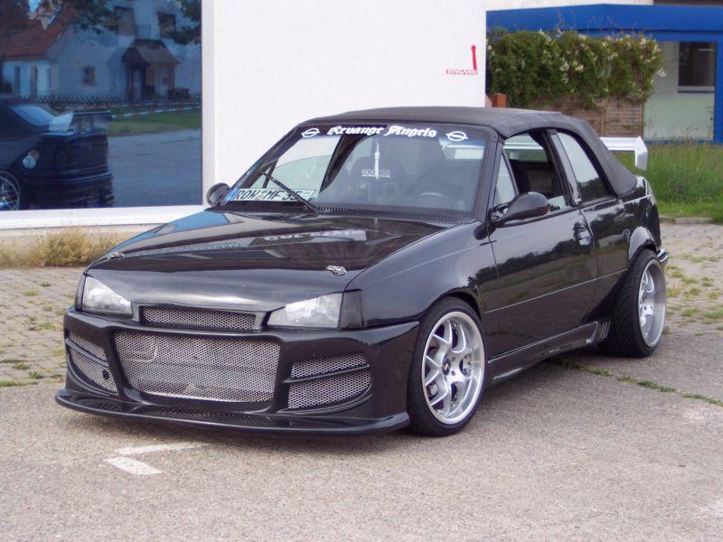

    hab auf mein kadett 8x17 und 10x17 zoll mit nem 80/60 von fk gefahren und ich fand das eigentlich alltags tauglich und das fahrverhalten war super! hab jetzt mal 19zoll rauf gezogen und das sieht auch super aus!!!! ist aber leider nicht fahrbereit... hier mal ein pic mit 17zoll!
    der blitz kriegt sie alle

    Übrigens...die Leuts im Motorraum waren zur Tieferlegung notwendig... ;)
