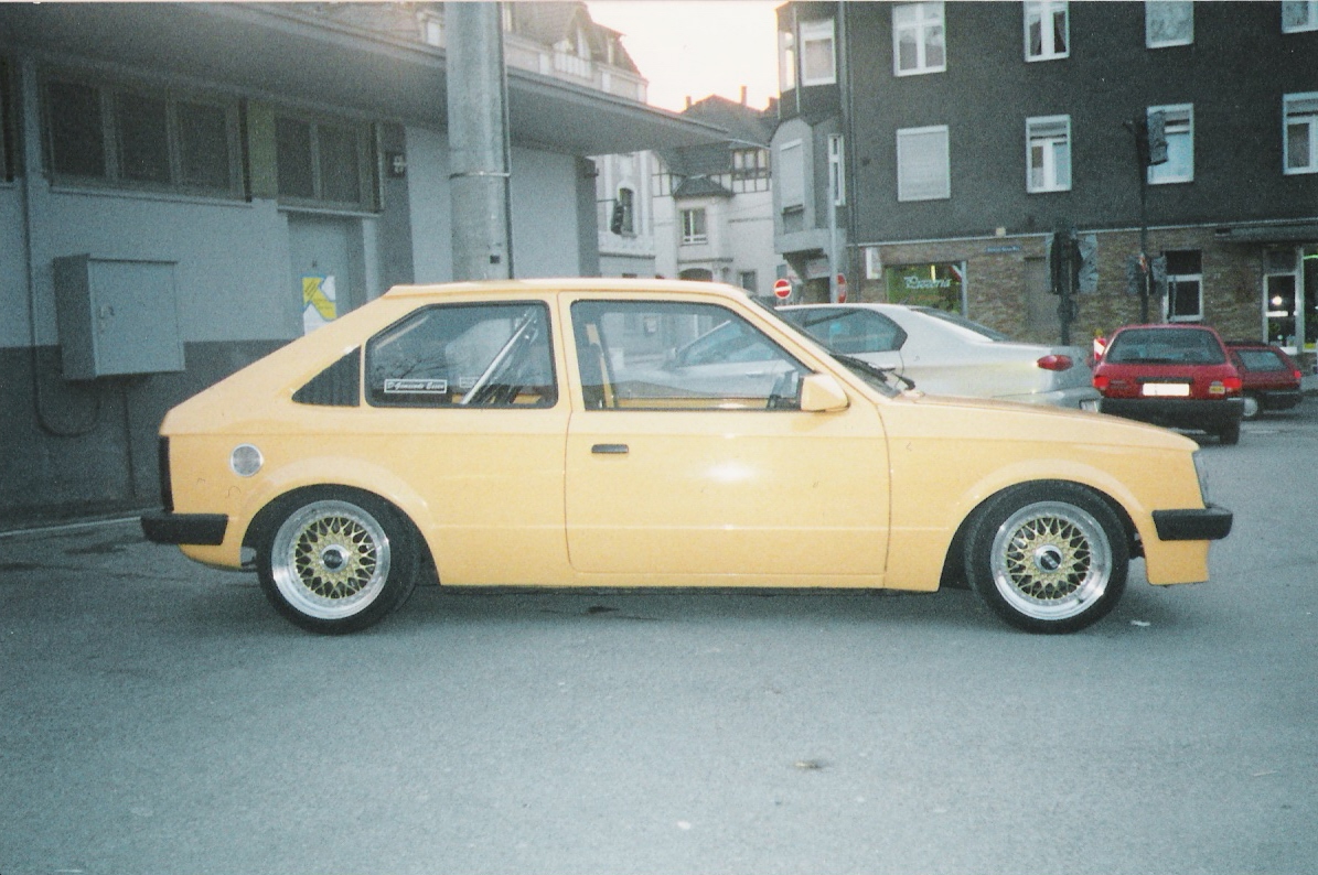

#4 was verstehst du denn unter ner menge? also am tigra wars wirklich ne menge, aber ist des beim D ziehbar oder muss man auch gleich des schweißgerät und die zinnstangen auspacken? ja hab gestern beim stöbern bei kw gewinde gefunden, dafür bei h&r usw garnix aber so ansonsten kam des ganz schick mit den bbs, deiner ist ja mittlerweile eh ein non plus ultra nur die phat wheels waren dann nichtmehr so mein geschmack...gruß
