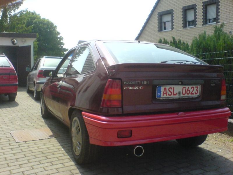

So sah meine Basis aus als ich ihn im Mai bekommen habe. War ein 1,4s von '91 der wohl laut Vorbesitzer 9 Jahre in ner Scheune stand, hatte dementsprechend nur sehr wenig Rost und war trotzdem spottbillig.

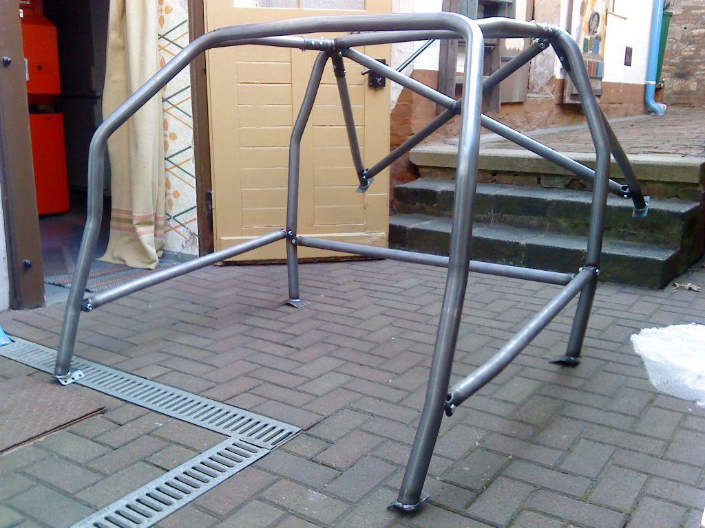

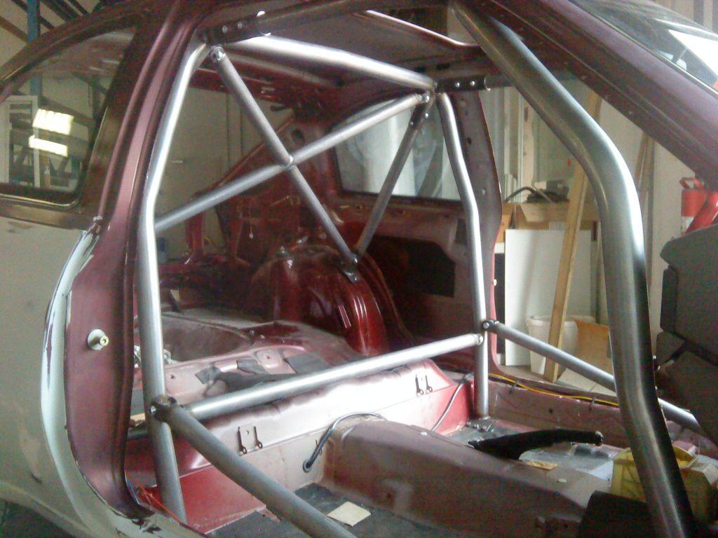

der Käfig mal hier...
...und mal da -

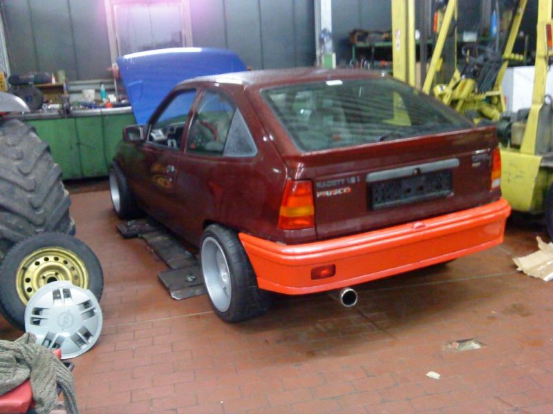

#7 richtig Blacklistdriver, 9x16 mit 225er Bereifung
Der Auspuff ist von Friedrich Motorsport und das Endrohr ist 90mm..
