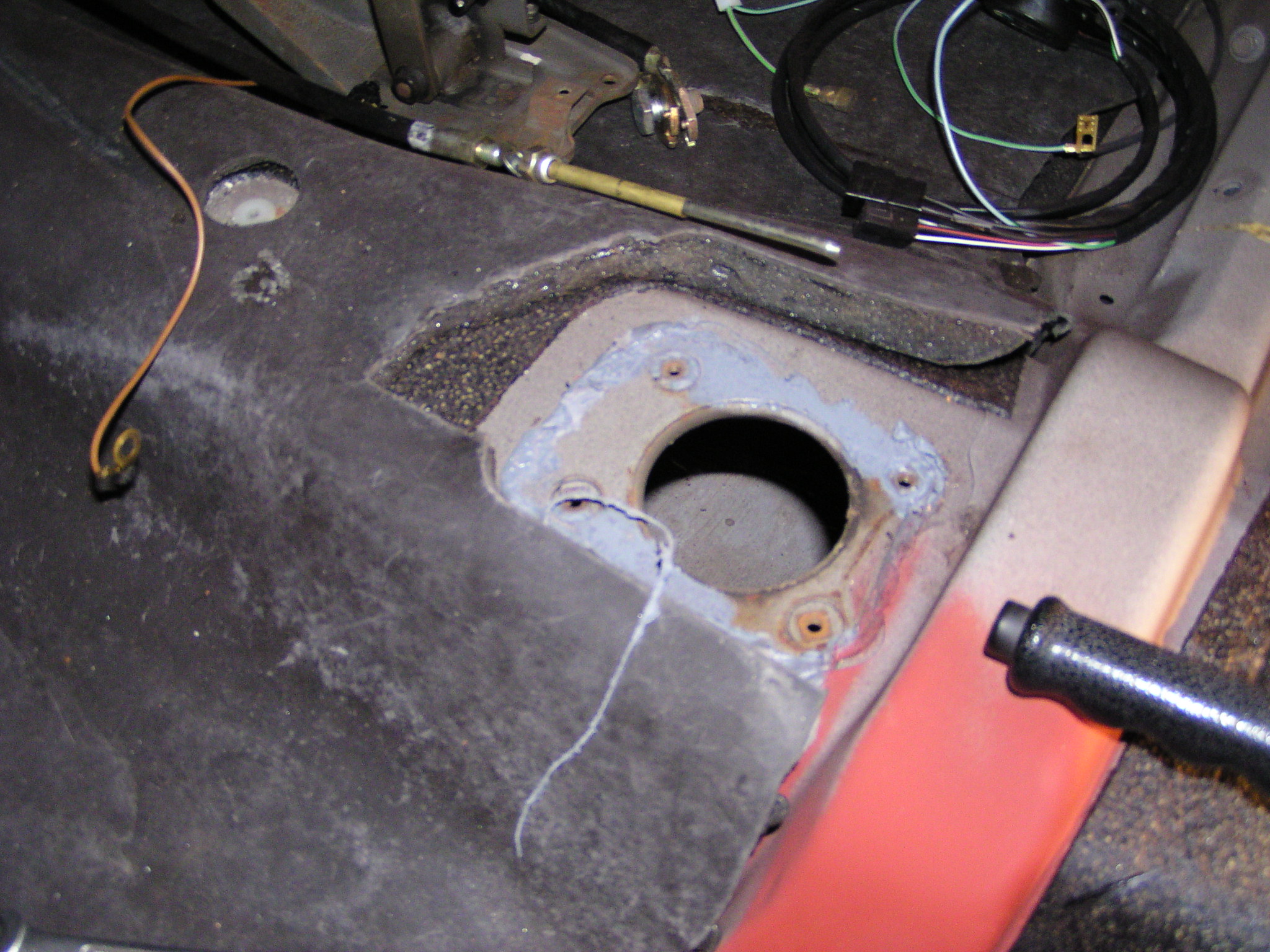

    Mir ist gerade eingefallen das beim D mit Automatik die Durchführung des Schaltgestänges vom Innenraum nach unten geschlossen sein kann.
    So ist es zumindest bei mir.
    Ist richtig dicht und buss aufgeflext und sauber ausgearbeitet werden.

    Aber Dein D war ein ziemlich früher, oder? Kann sein, daß Opel da früher bei dem Autom-Fahrzeugen diese Öffnung weggelassen hat.
    Wir haben letzten Sommer den D (EZ und Model 84) von meinem Bruder vom Automatik- auf Schaltgetriebe umgebaut.
    Da war die Öffnung für den Schalthebel vorhanden. Mußte man nicht extra für bohren.
    Und der D vom TopSpeeedy scheint ja laut Bild ein späteres Modell zu sein (irgendwas nach ab Mitte 82 oder so) . . .

    Ich hab mich bei dem Umbau damals um das Grobe gekümmert ;)
    Den Tausch Wählhebel gegen Schalthebel in Inneraum hat mein Bruder vorgenommen.
    Hab ihn nochmal gefragt, er meinte auf das Loch wäre direkt der Wählhebel geschraubt, dessen Fuß auch als Abdeckplatte für das Loch diente. Zusätzlich war der dann noch mit Karosserie-Dichtmasse aufgeklebt.
    War aber alles original so . . .
