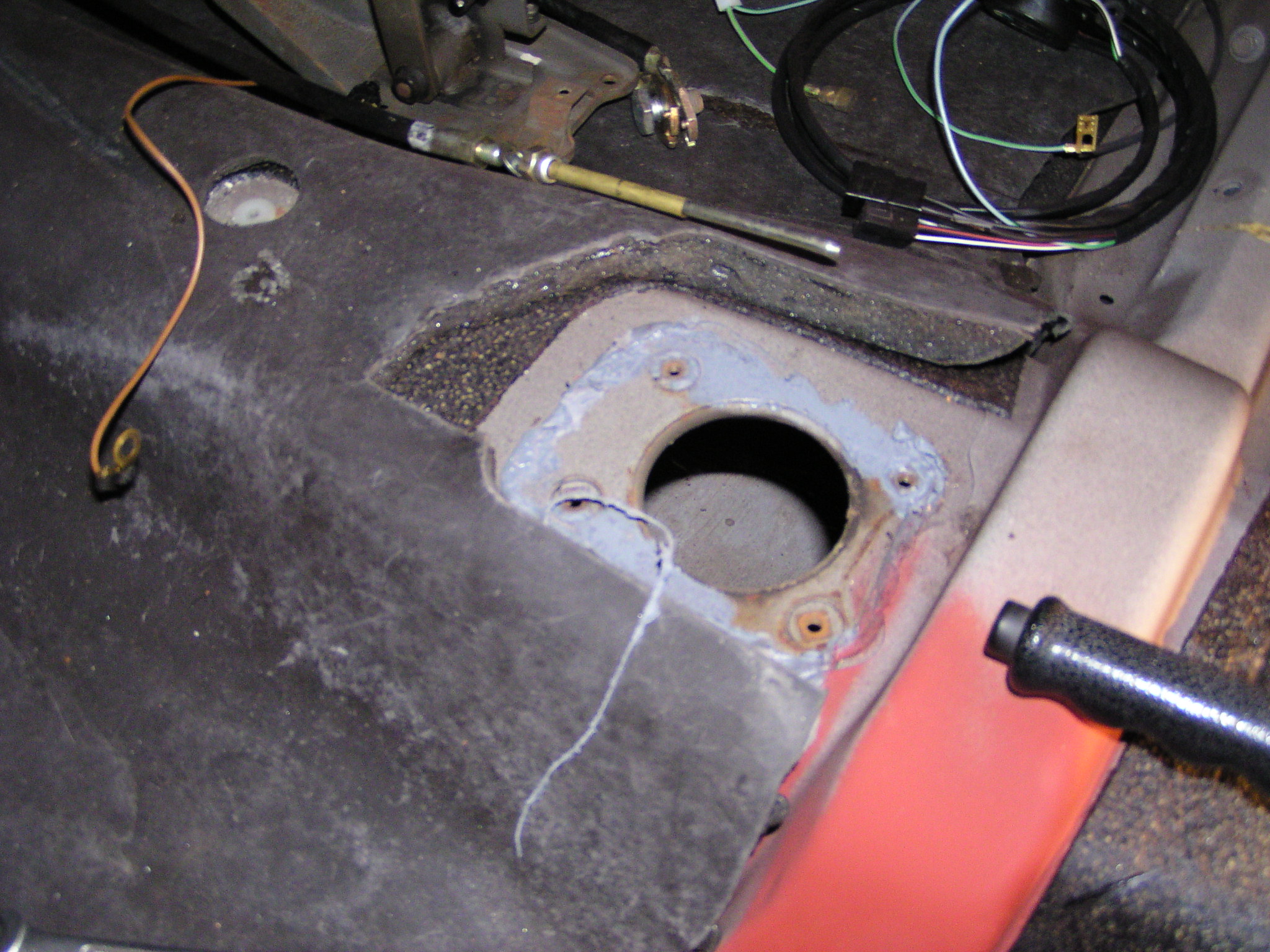

  • #15
    hab heute abend bei meinem Caravan mal den Automatikwählhebel ausgebaut. Und siehe da, darunter befindet sich wie beim Schalter ein kreisrundes Loch (siehe Foto).
    Auf den Bildern, die ich von der geschlachteten Automatik-Limosine gemacht habe, kann man leider nicht genau erkennen ob dieses Loch dort vorhanden war. Aber der Wahlhebel, den ich da ausgebaut habe, sieht so aus, als hätte der kein Loch abgedeckt.
    Mal wieder was dazu gelernt. :idee:
    andy67
  • #16
    Moin Moin Leute,
    Andreas:
    Dank Dir für das Bild. Genau so sah´s auch beim D von Marco (Kadett-C20NE) aus.

  • #17
    Also in meinem 85 er Automatic ohne Kat ist dieses Loch ebenfalls vorhanden !! Es war mit einem Deckel und 4 Schrauben zugeschraubt ( mit Dichtungsring wegen der Nässe etc.) und darüber war der Wählhebel angeschraubt .
