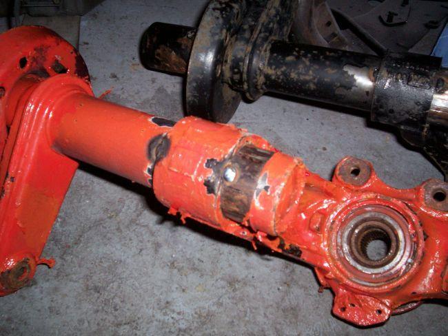

    gepresste federbeine

    ja inna werkstattpresse dauert das noch kiene 2 minuten, einfach auf der "kante" am achsschenkel auflegen nud das dämpferrohr weiter reinpressen - aber nicht mehr als 2 cm sonst kriegt man die antriebswelle nichtmehr rein !
