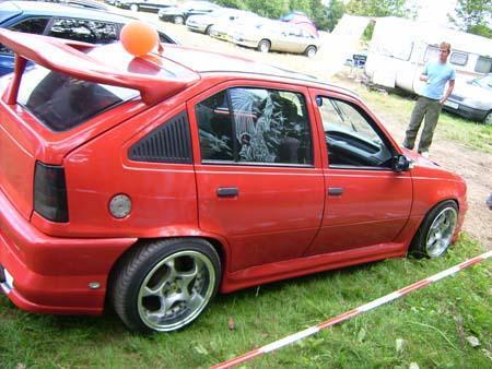

    Hi,
    also hab hier ne Auszug aus Wikipedia was sich auf den 16V bezieht und ich denke jeder der einen hat kann stolz drauf sein. Auch wenn man ihn schlachten muss wegen dem Typischen Opelgold
    Auszug:
    Noch zugelassene Fahrzeuge
    Die Gesamtzahl aller noch in Deutschland existierenden Kadett GSi 16V belief sich am 1. Januar 2005 auf 3313 Stück, am 1. Januar 2006 gab es in Deutschland noch 2507, am 1. Januar 2007 noch 1978 Exemplare.
    Und wegen deinem Kadett, schön original lassen auch wenns schwer fällt. Aber sieht schon böse aus. Würde mir das nicht antuen weil gibt doch noch etwas bessere aber wenn du das machst isses für uns immer wieder schön einen GSi fahren zu sehen und nicht auf dem Schrott.
    Weitere Bilder währen echt klasse.
    UNd noch viel Spass und Erfolg beim Umbau...
