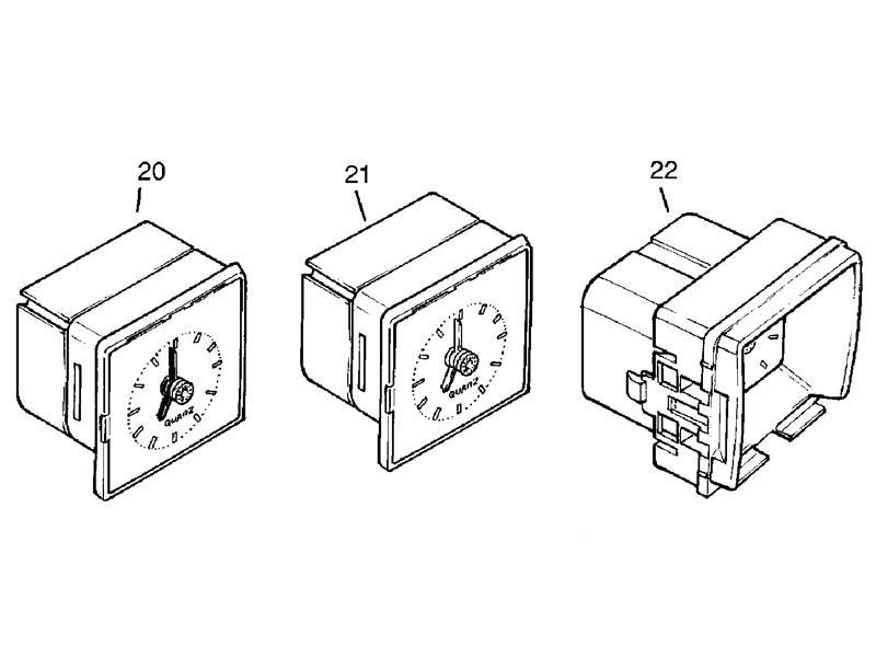

Aus welchem Opel ist diese Uhr ?
  • #13
    In der Auktion [ebay]150139213689[/ebay] steht die Teile Nummer drin. Ich habe schon versucht was zu finden, aber bei OCP habe ich auch nichts gefunden.
    Die Uhr ist definitiv nicht vom Kadett D oder Record.
    Die D uhr sieht fast so aus wie die E Uhr. Diplomat oder Admiral ist auch nicht richtig.
    Hat den keiner eine Idee? So was fuchst mich immer :)

    Da hab ich ja n richtiges Rätzel auf die Beine gestellt, jetzt interessiert es mich um so mehr was das für ne Uhr ist.
    Hier mal was hinten drauf steht:
    89 614 105
    2
    VDO ABS 30 +12V GM <--- (das ist alles klar)
    370218/068
    90 119 168
    Danke,

    Das ist keine Ascona C Uhr,da der Ascona C die selbe Uhr wie der E-Kadett hatte.
  • #16
    Wenn ich im EPC 3 70 068 eingebe, kommt ein Ausgleichgetriebe fürs F15 Getriebe raus. ?(
    Ich würde die mittlere Uhr beim Senator/Rekord oder Commodore einstufen.

    Die 90 119 168 ist im EPC nicht bekannt.
    Wie gesagt, laut dem Bild im EPC sieht mir das nach Corsa-A aus... und zwar bis Fahrgestellnummer -H4999999 bzw. bis -L4999999.
    Die Corsa-A Uhr ab Fahrgestellnummer M4000001- sieht im EPC anders aus.
    Abbildung Nr.: 20
    Beschreibung: ZEITUHR, ZSB.
    Bereich: -H4999999
    Teilenr.: 90188605
    Katalognr.: 17 42 086
    Abbildung Nr.: 21
    Beschreibung: ZEITUHR, ZSB. (NML.)
    Bereich: J4000001- L4999999
    Teilenr.: (90296582)
    Katalognr.: (17 42 091)
    Abbildung Nr.: 22
    Bereich: M4000001-
    Teilenr.: 90369209
    Katalognr.: 17 42 099
    ...soweit ich das auf den Bildern oben sehen kann, ist auf der mittleren Uhr ebenfalls ein Stempel vom Jahr 1987 ...und das würd bei Corsa-A ja ebenfalls passen, da der ja 1983 bis 1992 gebaut wurde.
    Wenn ich oben die Bilder mit den Bildern im EPC vergleiche, dann ist die Uhr definitiv NICHT für:
    Omega-A (1987-1993), Kadett-E (1985-1993), Ascona-C (1982-1988 )
    ...und soweit ich weiss, wurden 1987 keine anderen Opel-Modelle gebaut, ausser halt der Corsa-A ?!
    Gruß Music.
    6 Mal editiert, zuletzt von Kadett-E Schrauber ()
  • #20
    ...aber mir will ja keiner glauben... ;) ...ausser der Ascona133 :D
    Da "H" für ModellJahr 1987 steht, wird es wohl die Uhr in der Abbildung/Zeichnung mit der Nummer 20 sein... also die älteste der drei Corsa-A Varianten.
    Gruß Music.
