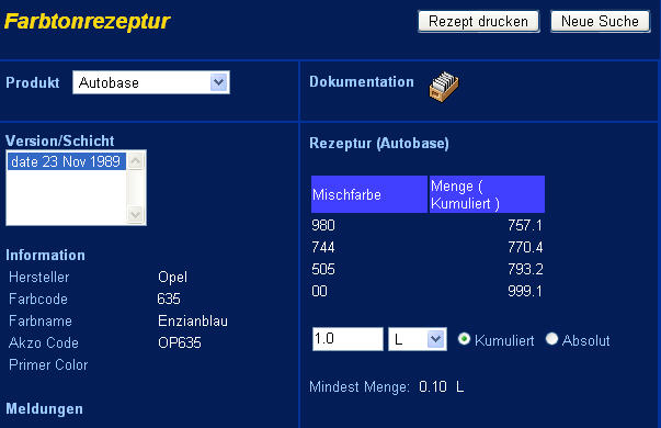

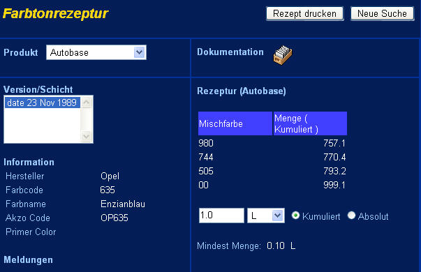

so...bin au schon ein bischen weiter...
habe bei mir im baumarkt mal die kataloge durchgeblättert und in einem hab ich unter OPEL "635" "Enzianblau" gefunden
...also müsste ich ja bedenkenlos die farbe bestellen können die ihr mir bei ebay gefunden habt oder?
aber macht das mit dem "E" was aus?
thx ray

#19 ZitatAlles anzeigenOriginal von kadett2005
wenn du möchtest kann ich dir das rezept besorgen. kannst mir ja mal ne pm schreiben.Das Mischungsrezept steht schon oben.
Das Blau wird unterschiedliche Farbneoncen haben, daher kann dir die Farbe eh nicht 100% Online bestellen.
#20 lol...müll sack...stimmt schon
...aber so sieht er wenigtsens it aus :schwitz:
also mal danke an alle war schon total verzweifelt...
also in dem fall mit dem rezept zum lacker und mischen lassen und dann direkt vergleichen bervor i mir beide dinger bestell...
thx
