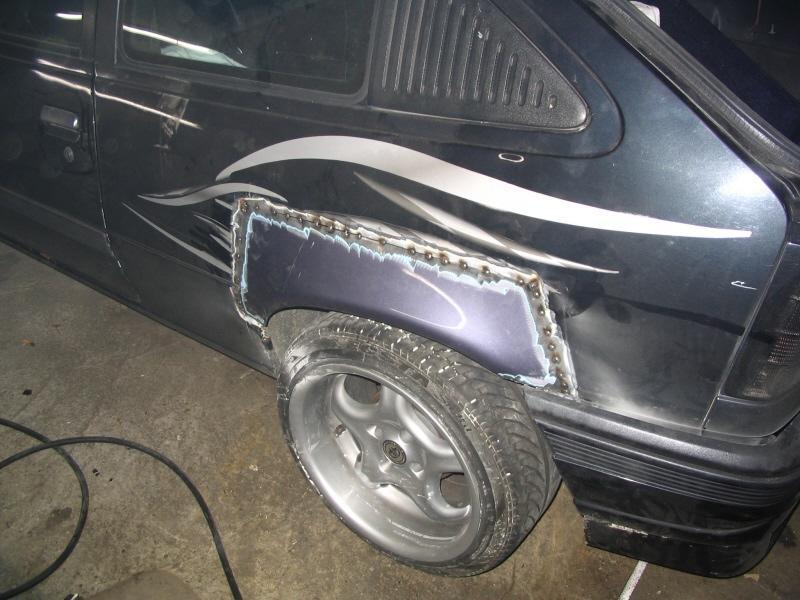

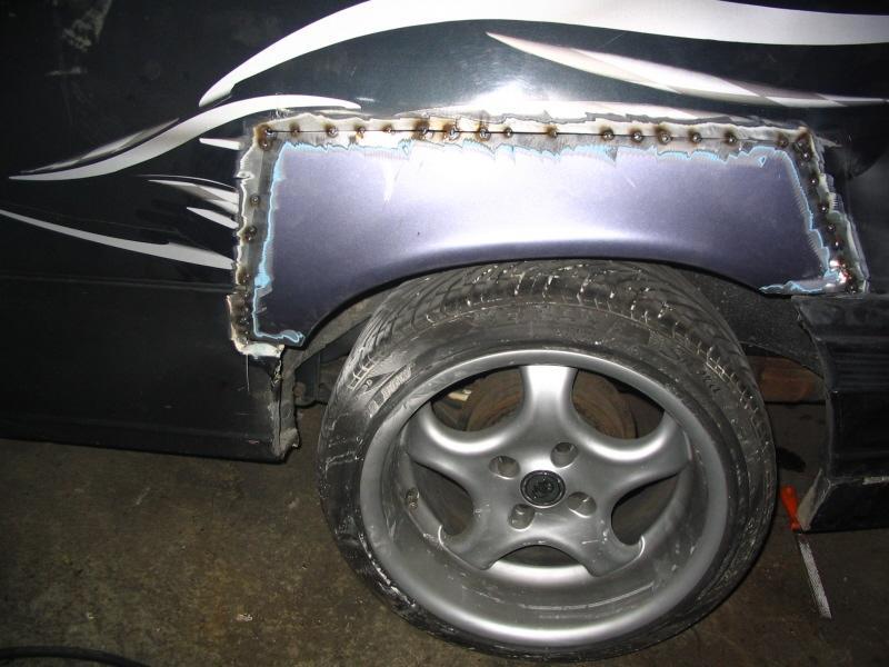

#9 Wegen denn absätzen.
die sind endstanden daduch ich denn radlauf sehr tief eingesetzt hab um grösere abstände zu reifen zu vermeiden (kammen später nur 40er federn rein)
vorne bin ich mit absicht nicht weiter runter da noch neue schweller rein kammen und die ein stärkeres blech hatten wie die radläufe.
Absätze hatte ich später noch eingeflext und zurecht gedängel hab nur leider keine bilder mehr davon.ihr meint doch diese kanten?
PS: mit Optimal meinte ich das die Formen der radläufe dann vorne und hinten identisch sind, da mir radläufe von anderen herstellern zu rund sind ( geschmacks sache) hab leider kein bild mehr von der seite wo mann das endergebnis besser erkennen kann.
