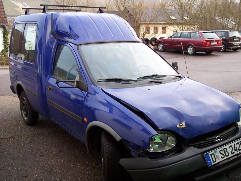

der combo ist bj 99 , hat 150000km runter und bärenstarke 60ps.
hab ihn wie gesagt als unfall gekauft, dadurch war er recht günstig,hat mich nur schlappe 800€ gekostet.
so sah er aus:

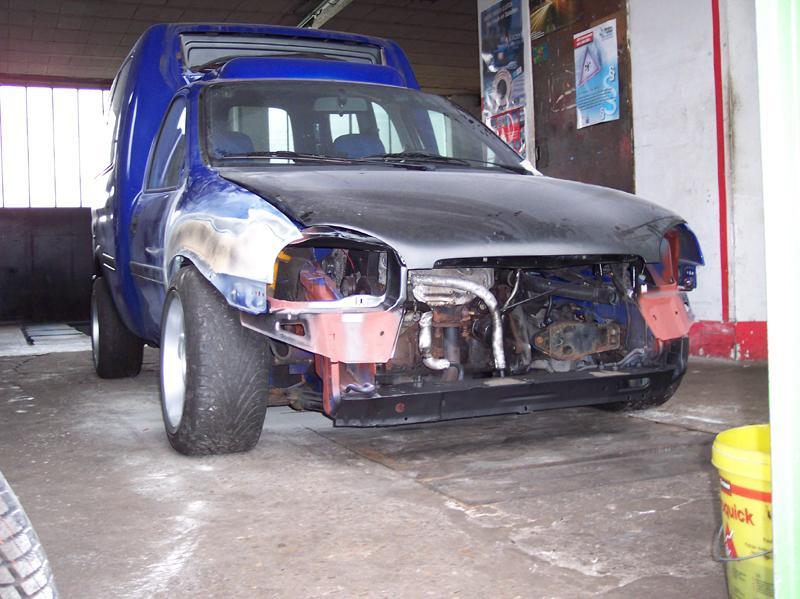

und so sieht er aktuell aus:
habe mittlerweile den rahmen vorne rechts gerichtet,ein neues frontblech eingeschweißt und die radläufe rundum gezogen.
die antenne im kotflügel musste weichen,dafür hat er ne dachantenne bekommen.
die ha hab ich ca 2,5 cm tiefergelegt, vorne kam er mit 80er KAW federn und gelben konis auch schön runter.
jetzt stehn die 8x15 powertech auch schön im radhaus
für die front bekommt er jetzt noch angel eyes scheinwerfer,scheinwerferblenden und nen grill ohne emblem.
wenn dan vorn noch platz ist bekommt er noch ne astra gsi lippe verpasst.
die grässligen wohnwagenspiegel hab ich schon gegen normale b corsa spiegel getauscht.
