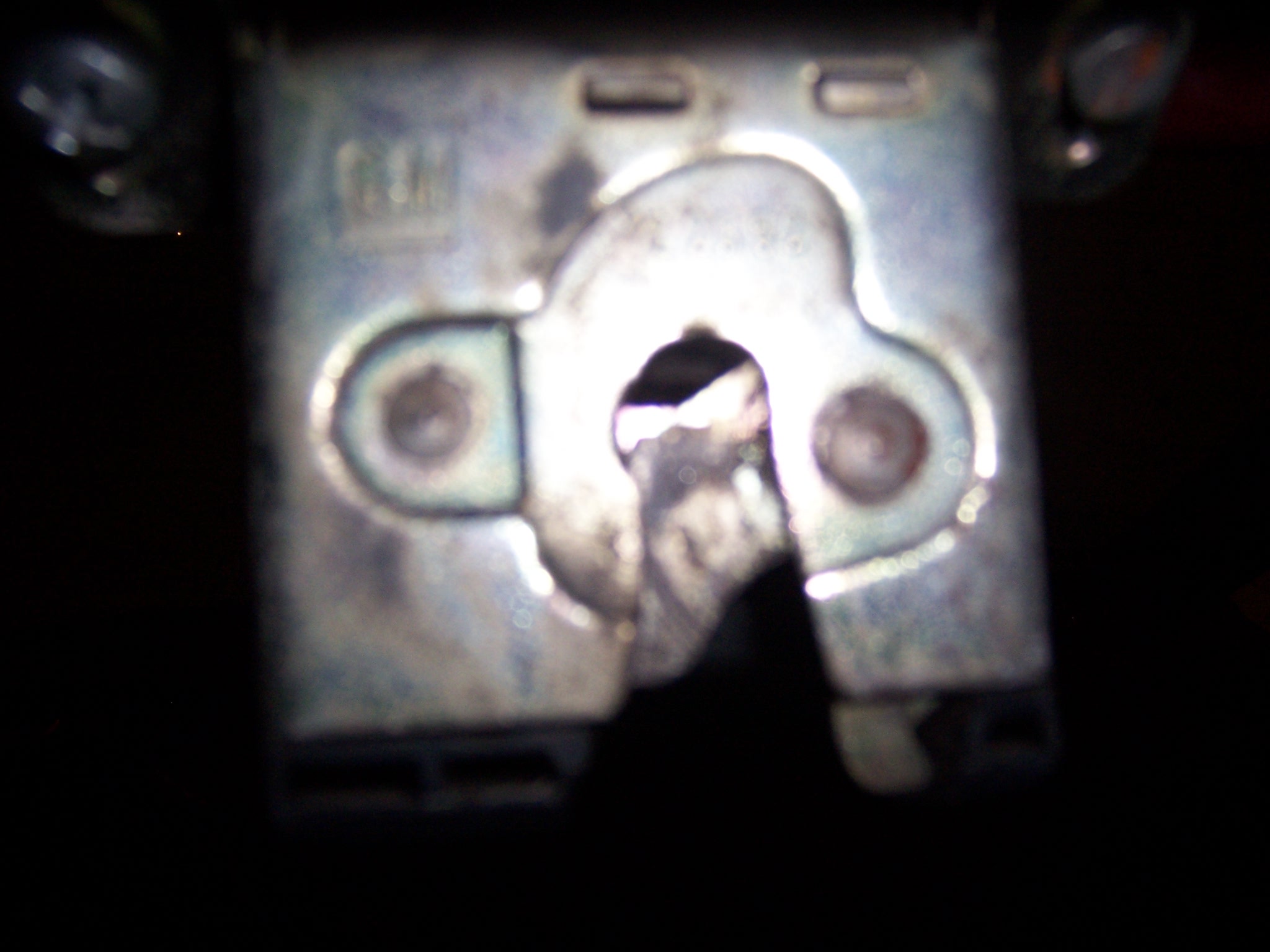

    Habe heute nen Elektrischen motor zum öfnen der Heckklappe eingebaut damit ich das heck klienen kann. Hab nur mal ne frage wie ihr das gemacht hat das die heckklappe ganz auf geht weil wenn ich den knopf drücke machts puff und er ist zwar offen aber noch eingerastet....
    Habe ihr ne idee???

    Mußt mal mit die suche benutzen. War schon 1 oder 2 mal Thema hier. Soweit ich mich erinnere mußt du irgenndwie den Bolzen am Schloß abflexen oder so das die Klappe aufgeht.

    Mußte bei mir nix flexen oder so und geht ganz auf. Ist allerdings ein D, weiß nicht, ob Dein Schloß genauso aufgebaut ist. Vielleicht hilft`s ja...

    du hast an dem schloss zwei nasen dran,hab leider gerade kein foto, die eine ich glaube die hintere also die die bei Doppel-D`s Bild zu sehen ist mußt du weg feilen weil mit der flex kommst du da auf alle fälle nicht ran . Dann entriegelt der motor das schloss und du kannst es immer öffnen. kannst das höchsten umgehen in dem du dem motor so lange strom zuführst bis du die heckklappe geöffnet hast , entweder durch den Scheibenwischer motor der ja über die heckklappenkontakte funktioniert und wenn die klappe geöffnet wird unterbrochen ist oder über dauer plus mußt dann halt nur immer ausschalten wenn die klappe offen ist. ich hab die erste variante also schloss abfeilen gemacht ist glaube ich das beste.
