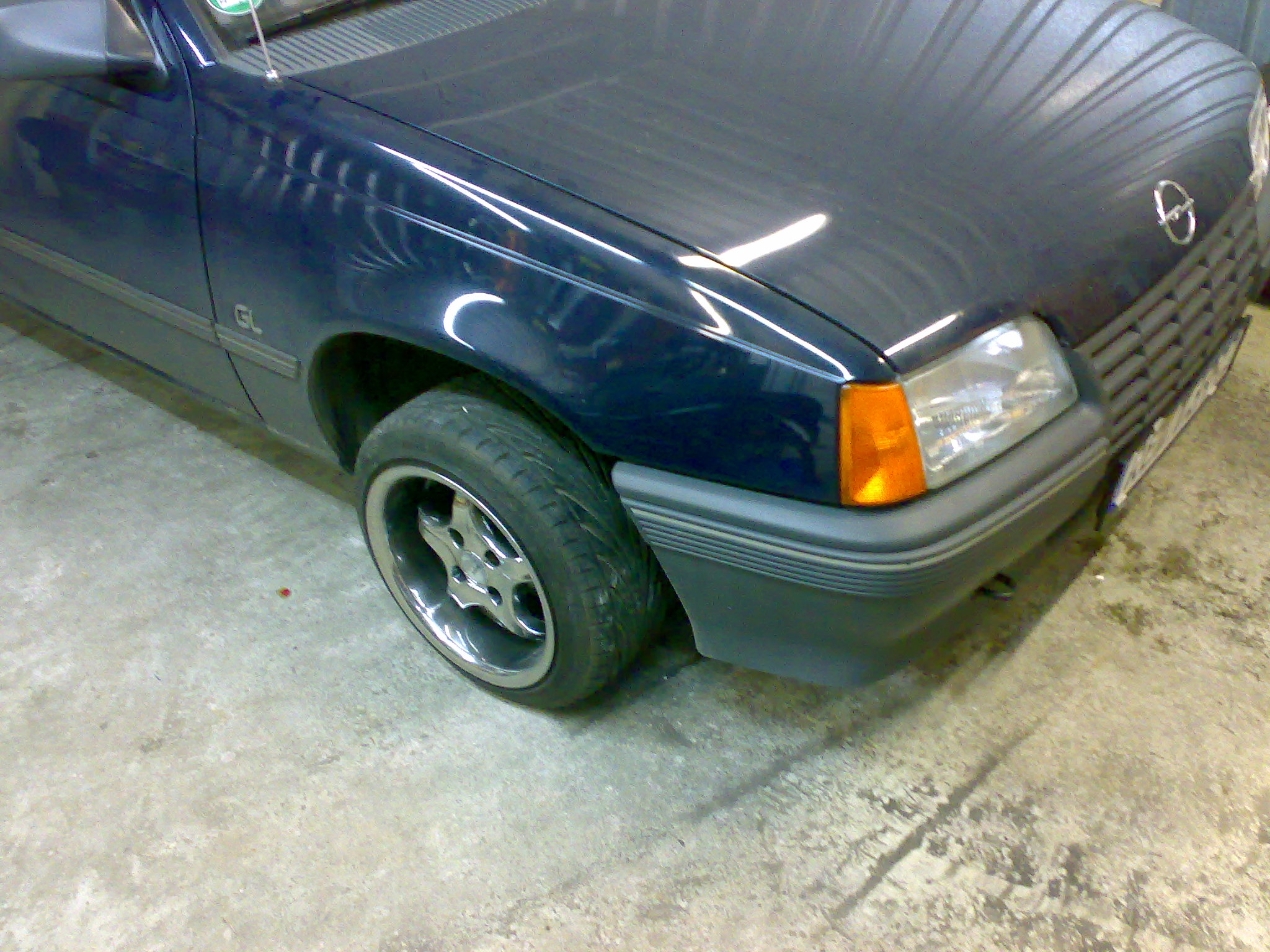

#22 habe die reifen im moment ab.
soll ich mal einen hinten drauf mchen das man sieht wie es aussschaut?flegen haben eine ET von 25
vorne soll er noch 70 runter.
und hinten eher höher....
das ist ja mein problem

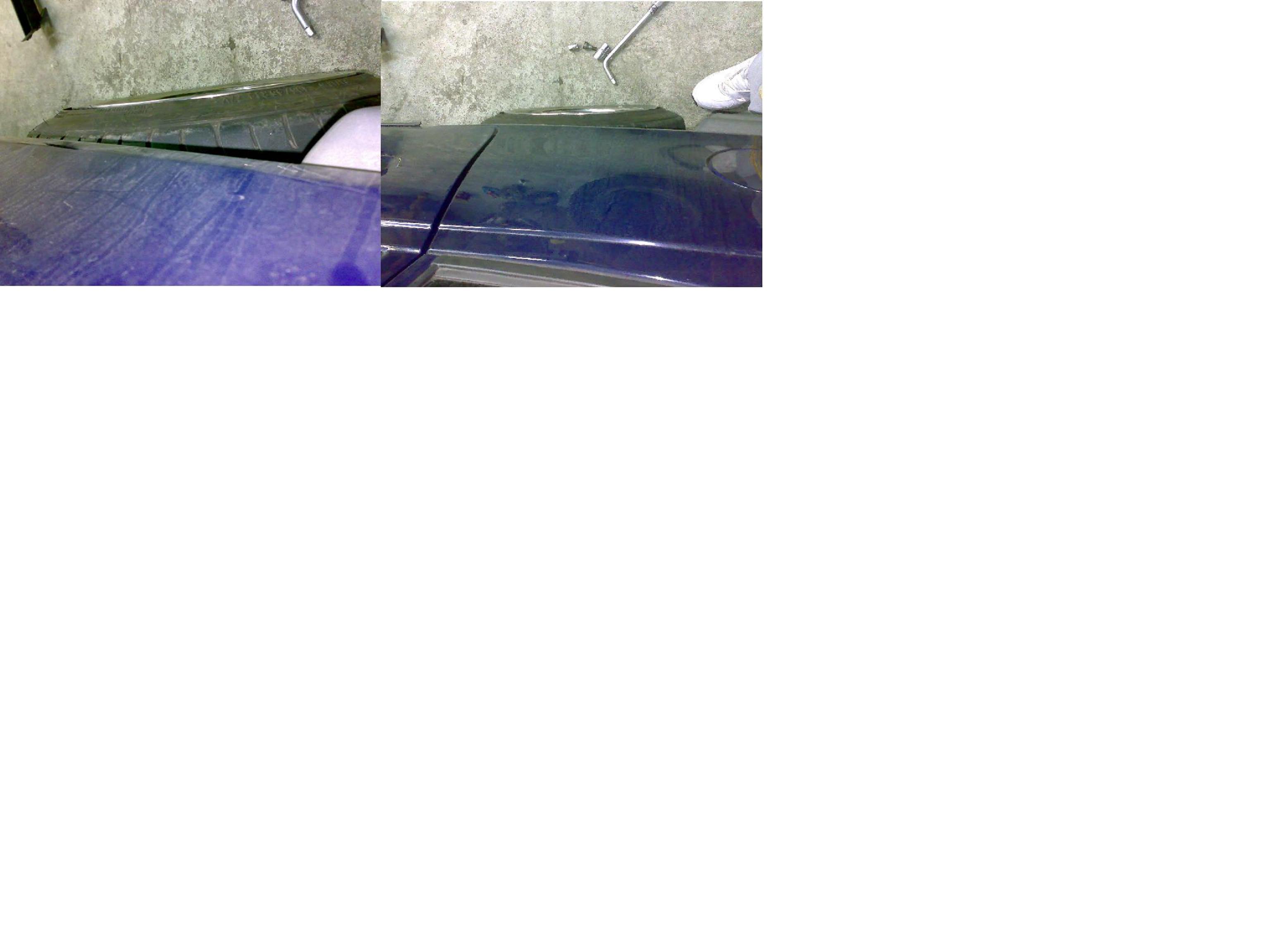

habe wohl gekürzte dämpfer und kurze federn für 50 tiefer hinten aber dann ist ja noch weniger platz dann liegt der radkasten ja auffm reifen auf...
daher hinten höher (30mm?)
und vorne tiefer 70mm hier ein bild ohne jegliche zuladung....
ohne personen ohne allem.
habe nur einen montiert. -
#24 Meinte eigentlich das du vorne und hintne erstmal keine Spurplatten draufmachen sollst.
Wen du dan jetzt die spurplatten drauf machst kommen die nochweiter raus und das is mehr arbeit.
Würde hinten kante umlegen je nach zustand der radlaufes und dan nach außen ziehen weil kann mir kaum vorstellen das der soweit einfedert. Fahre zwar nur 6jx15 aber immerhin mit dicken ballon reifen

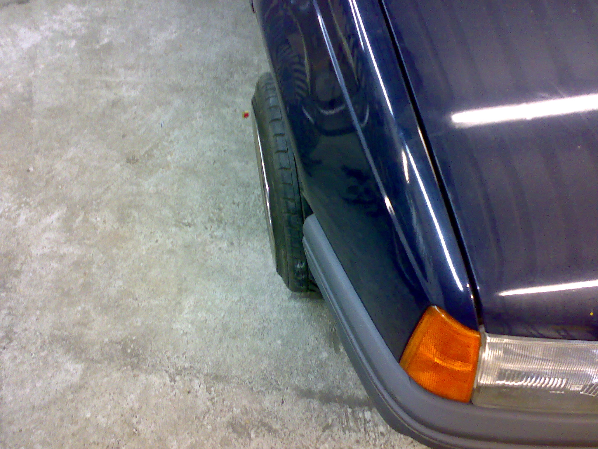

#26 Das Bild sieht aus als wäre der Radkasten schon etwas geweitet! Hast du mal ein Bild von der Seite oder von oben?
Zu den Feder: Nein du darfst nicht nur vorne 70mm rein machen und hinten Serie! Du willst es doch vom Tüv eintragen lassen oder? Also must du es ordentlich machen. Hol die Federn für vorne und hinten und das Kit. Dann noch hunten begrenzer rein und dann macht der Tüv auch mit. -
