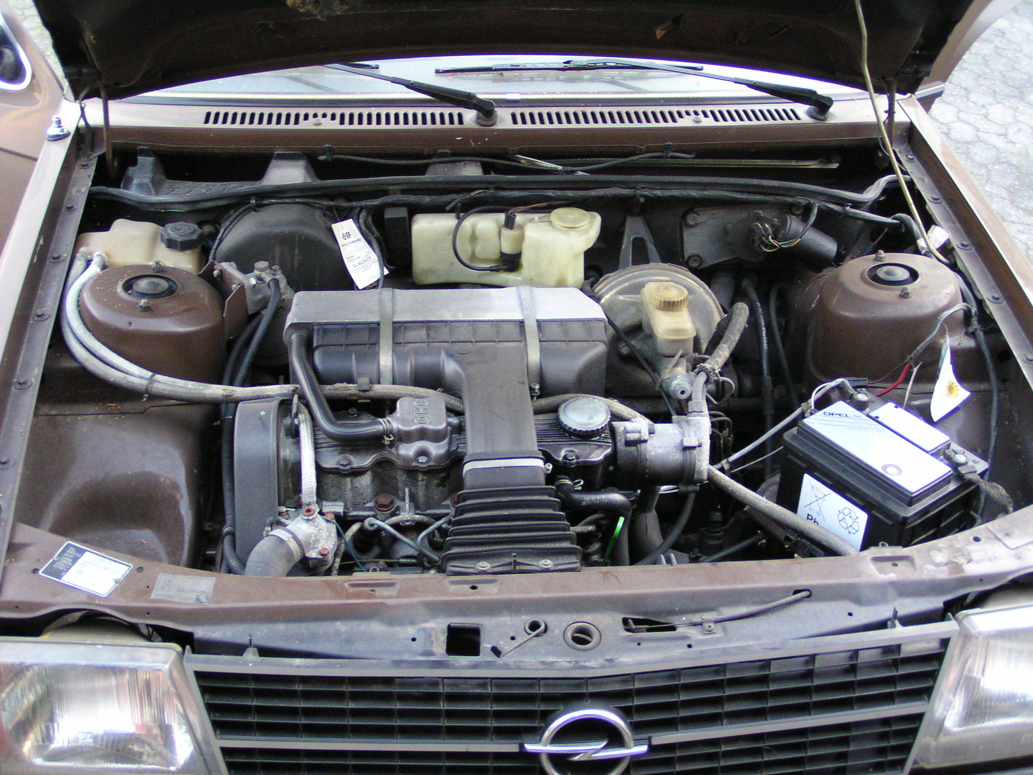

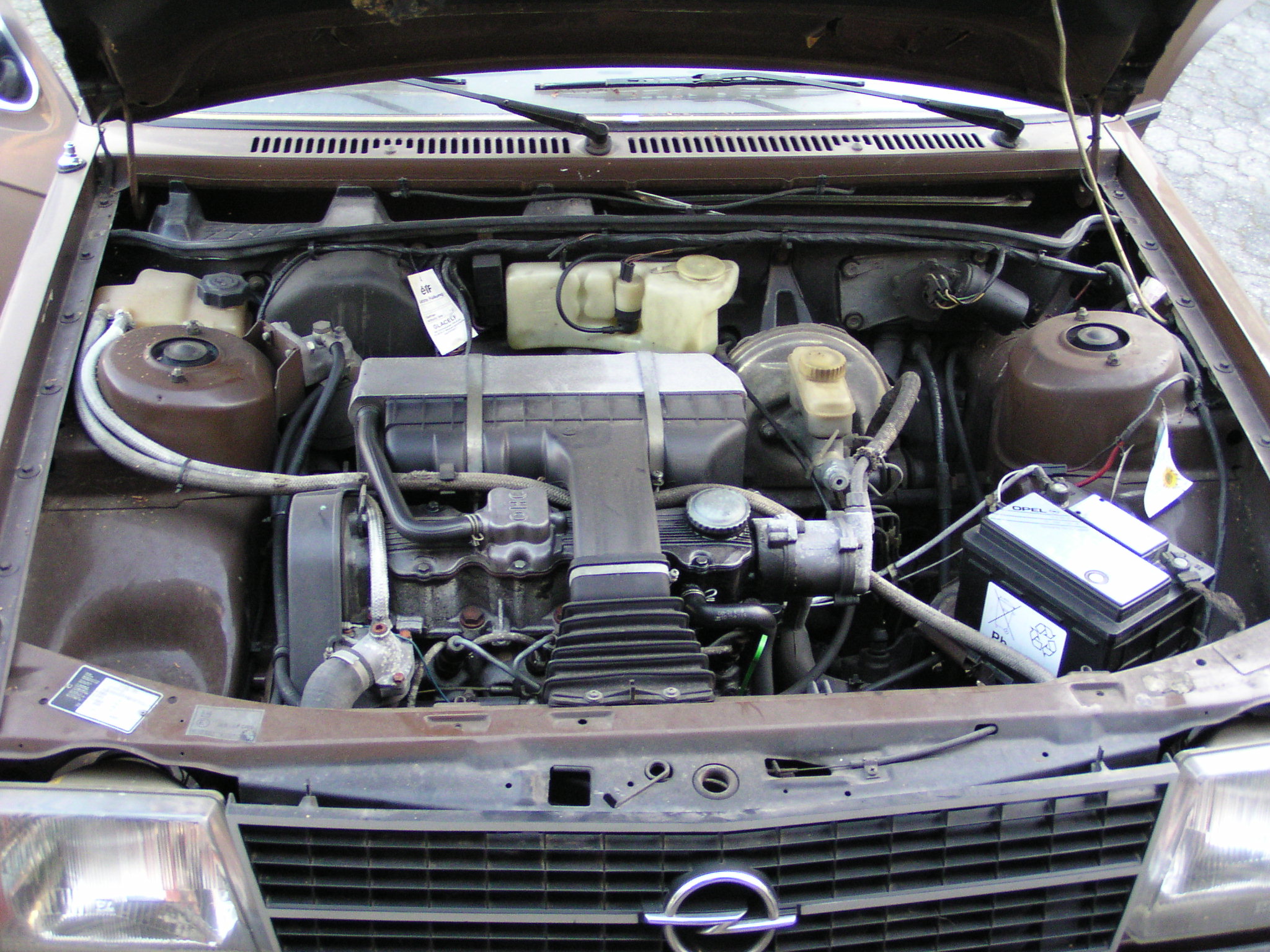

Ich suche die Teilenummer von das Wasserbehälter Scheinwerferreinigungsanlage eines Kadett D.
Bilder sind aus diesen themen: Scheinwerferreinigungsanlage
Moin Moin,
Hier die Teilenummern für den Wasserbehälter:
14 52 517 / 90040889 - Wasserbehälter ohne Deckel Scheinwerferreinigungsanlage (Diesel, 1.8E)
14 52 520 / 90042212 - Wasserbehälter mit Deckel Scheinwerferreinigungsanlage ab Fgst.Nr. C2746408, C5229329 (Diesel, 1.0, 1.2, 1.3, 1.6S)
14 52 515 / 90069579 - Wasserbehälter mit Deckel Scheinwerferreinigungsanlage bis Fgst.Nr. C2746407, C5229328 (Diesel, 1.0, 1.2, 1.3, 1.6S)
Viel Erfolg bei der Suche :wink:
Mal 'ne Frage an die Leute mit Durchblick. Gab es für die Scheinwerferreinigungsanlage verschiedene Behälter? Bei meinem sitzt das Teil im linken Radkasten und nicht wie auf dem Bild oben im Motorraum. Oder ist das bei meinem so, weil es ein GTE ist und der Behälter dort oben nicht hingepasst hätte?
Genau so ist es! Beim GTE musste der Platz für den Behälter dem Luftfilterkasten weichen. Beim Diesel waren vermutlich die Schläuche für den Kühlmittelausgleichbehälter im Weg (siehe Bild).
Deshalb gab es für diese beiden Ausführungen den Behälter im Radkasten. Worin sich die anderen beiden Behälter unterscheiden ist mir noch nicht ganz klar. :kratz:
