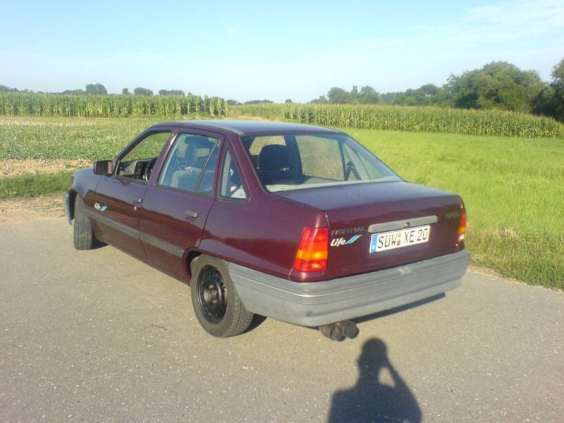

    Naja beim Bilderschiessen seh ich ne rieige Öllache unterm Karre. Ja da tropf aus allen Ecken der Ölwanne. Kp wieso weil alle Dichtungen neu waren. Denke aber die scheiss Dichtmasse an der Flanschen der Ölpumpe. Also heisst am WE krümmer wieder weg und Ölwanne runter. Ventildeckeldichtung is auch undicht :stance: :stance: :stance:

    Hier leider nur 1 Bild da dieser Superkopf am Handy (SE W810i) wieder mal nen Wackler hat. Handy ist echt nicht zu empfehlen.

    Hier die Bilder von dem UNterschied der Stosis und dem Rost (was is das eig?)
