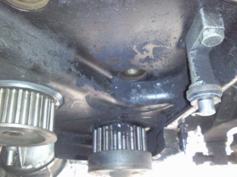

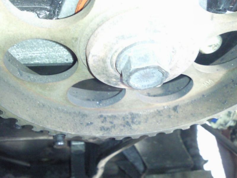

    Meine Servo fluchtet ja nicht 100% mit der Scheibe der KW. Also hab ich da heute UNterlegschieben rein damit es passt...
    Lieg so unterm Auto und denk so...mh, schöne kleine Gummischnipsel da am KW-Rad... GUMMISCHNIPSEL??? :staun:
    Ich unter der Karre hoch, zieh die Zahnriemenabdeckung weg und da wars schon das Grauen. Die ganze Abdeckung voller Zahnriemenbrösel und schon abartig angekratzt das ganze !!
    Ich die Riemen raunter, das KW-Rad runter und mir viel die Lappe runter ! Der Zahnriemen war nur noch halb so dick wie am Anfang!
    Hab dann mal die Umlenkrolle und Spannrolle raus und da viel mir gleich auf dass aus beiden Rollen fett rausgekommen ist und die Umlenkrolle ließ sich nur sehr sehr schwer drehen !
    Der Grund für den angekratzten Zahnriemen war meine Zahnriemenverkleidung die sich nahc vorne geschoben hatte und dann sich am Zahnriemen zuschaffen gemacht hatte. Und das Am Dichtungsgummi das nach ner Weile Metall zum Vorscheinbringt an dem sich der Riemen dann aufgeschält hat !
    Meine Zahnriemenverkleidung ist auch nur an einer Schraube fest da alle anderen abgerissen sind vom Vorbesitzer !!
    JOa nun hoffe ich dass ich nen Zahnriemen auf Garantie bekomme weil die Rollen sind ja auch nicht normal. 1. das Fett und 2. die Schwergängigkeit der Umlenkrolle !

    Woah was nen scheiss 8o
    ich würde sagen gut das du das noch rechtzeitig gesehen hast!
    Hätte böse ausgehen können für das Motörchen..

    Die Schrauben stecken in Kopf und Block und Ohne Motor Ausbau und zerlegen kommste nicht ran um se rauszuschwessen oder rauszubohren...
    Unten gehts mittm Kabelbinder. UNd oben Schneid ich nun den Inneren Teil der Dichtlippe weg und kleb s mit Scheibenkleber fest dass die Riemenräder mehr Platz oben haben...
    Leider gehts im Moment jetzt nur so da ich keine Zeit habe und Lust was zu machen weil langsam geht mir das Teil schon an die Nerven.
    Wenn ich den Riemen nicht auf Garantie bekomme bleibt das Ding erstmal 1-2 Monate stehen !
