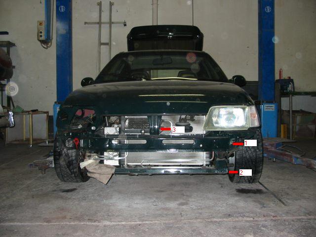

    Moin.
    Ich bräuchte mal ein Bild von einem originalen 16V E Kadett. Quasie genauso wie unten auf dem Bild nur ohne Stoßstange. Damit ich mir mal anschauen kann wie die unterste Strebe beim originalen 16V verläuft. (da wo der Kühler draufsitzt)
    Servus,
    hier ist erstamal ein bild
    ist von meiner hp
    am weekend kann ich auch nochmal ein bild von der strebe machen (hab sie noch rumliegen)
    ist aber eigentlich genauso angepunktet wie die alte nur ist sie halt flacher und darum hat der 16v auch diese komplette frontstoßschutz
    ich schau mal ob ich was besseres hab wenns dir nciht reicht

    Ei weil ich doch auf 16V umbaue und auch den originalen Kühler nehmen will. Und da der so net bei mir passt und ich in nem anderen Beitrag gelesen hatte das man den Träger versetzen muss, mir aber auf meine Frage damals keiner geantwortet hatte, wollte ich das halt mal original sehen.
    Jetzt weis ich welche Teile mir noch fehlen. Den langen Träger hinter der Stossi hab ich schon. Will halt alles ziemlich original machen, Technikmäßig. Mir wurde zwar auch schon gesagt das der Kühler vom 2l passt und ausreicht, aber
    1. wird es schon ein Grund haben das Opel beim 16V nen größeren Kühler eingebaut hat, und
    2. kann der Kühler, wie auch die Bremse, nie groß genug sein. (Finde ich zumindest)
    Der Motor ist zwar ziemlich original aber ich habe mir trotzdem ne 288x25mm große Bremse geholt.
    Wo wir gerade dabei sind, kann mir noch jemand sagen von welchem Opel die Bremsanlage mit dem Durchmesser original ist?
