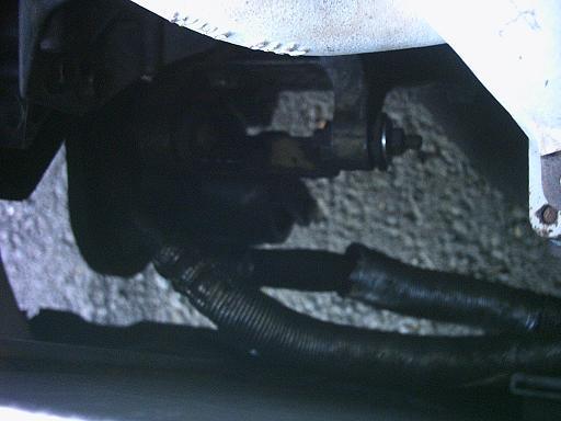

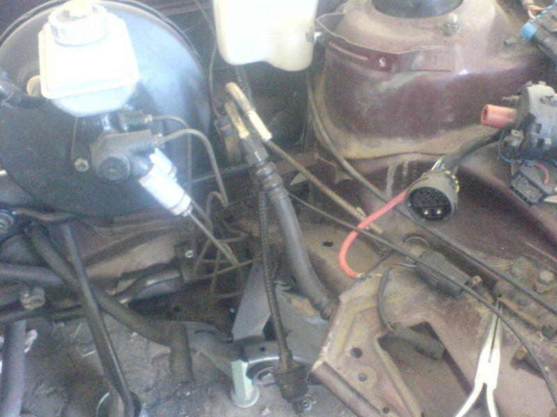

    Falls das noch hilft............
    falls noch andere aufnahmen benotigt werden kann ich gerne welche machen

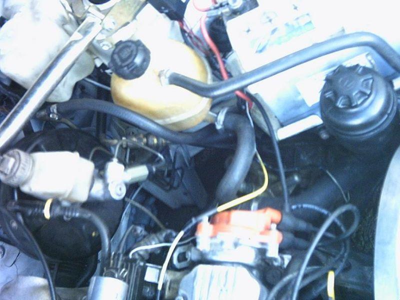

    ja so in etwa stimmt das. allerdings ist eine der leitungen nochmal zur besseren kühlung über der traverse als schleife gelegt.
    hier mal ein bild der leitungen beim c20ne

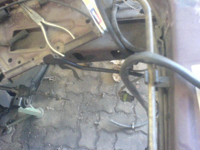

    Ich denke das sollte weiter helfen... ist die Servo von einem C14NZ bzw. C16NZ.
    Bei anderen Motorisierungen hängt nur die Servopumpe an einer etwas anderen Stelle und/oder die vorderen Schläuche sind etwas anders.
    Von der Anschlußfolge sind allerdings alle gleich.

    danke für das Bild. Das klärt alles. Also so hab ichs auch nur liegen die anderst was ich denke aber nichts macht.
