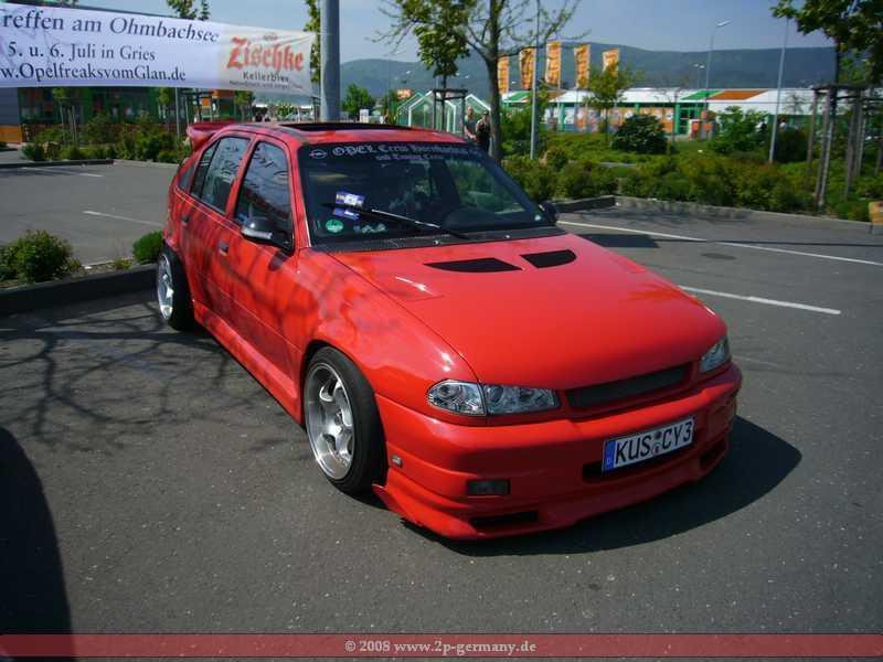

astra f front am kaddi
#5 dark angel hat recht.
so wie ich schon früher mal gesagt habe geändert ist es schnell, die meiste und schlimste arbeit haste an den kotflügeln und der haube.das mal ein bild mit kompletter front mit blinkern
sicherlich gibts einige die die kotflügel zuschweißen und die blinker in die stoßstange sezen.
das ist aber geschmackssache.
#6 Ohne jetzt wieder nen Streit anzuzetteln, aber hast nicht gerade du vor kurzem dem freezi 100€ geboten, wenn er den Umbau an einem Nachmittag macht, weil die Sache sonst erheblich länger dauert
Btw. wenn ich ne Kadett Front auf Astra umbaue, dann bekommt der auch den Fahrschemel etc. mit eingebaut. Ist ja einmal fast der selbe Arbeitsgang... -
#9 ok, also zuerst musste mal die alte frontmaske rausbohren, dann an den radeinbauten ca. 4.5 cm nach hinten wegschneiden und die vom astra einsetzen. von oberkannte spritzwand bis ( von vorne) erstes loch für den kotflügel sind glaube ich 1, 45 m ( bin mir aber net genau sicher.
die kotflügel musst du vor den radläufen trennen und die vorderen stücke vom astra drann setzen. wie genau geschnitten weiß ich nicht. ich war nicht dabei als er die gemacht hat.
naja mit der haube isses genauso, ich war da net dabei.
war ja schwanger.kann aber bei unserem mal nachmessen und dir die daten dann per PN schicken.
