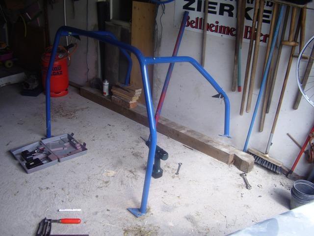

    Habe mir bei Ebay einen Käfig von Heigo für meinen Kadett ersteigert.
    Heut hab ich ihn mal so grob reingehalten und hab mich gefragt wo bzw wie ich ihn wohl befestigen soll .
    Deswegen die frage an euch hat einer so einen Käfig und kann mir wer sagen wie und wo der verschraubt wird
    Mfg Hille

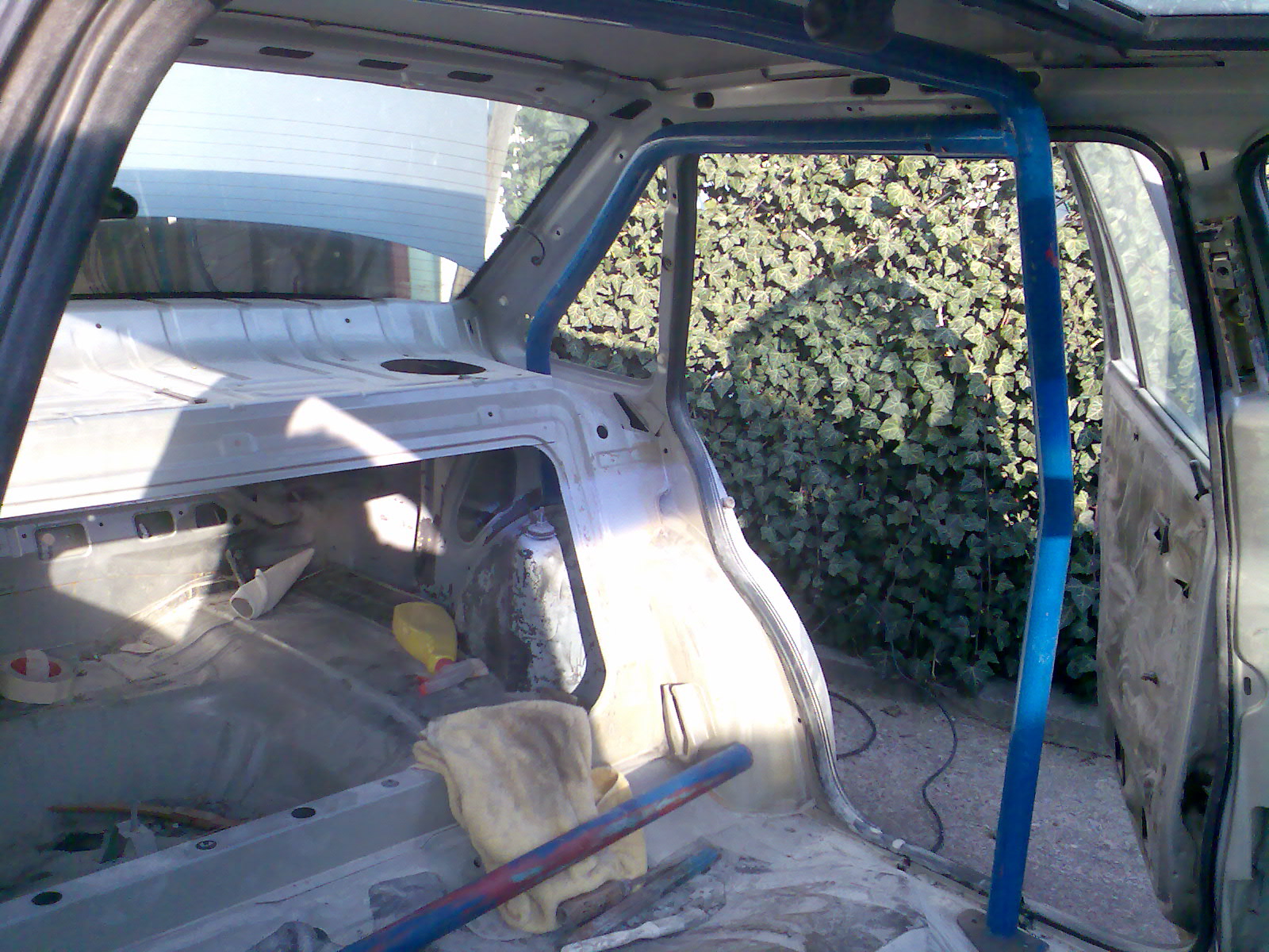

    das teil kommt mit den hauptbügel hintern den sitzen auf den vorsprung nen ich das mal , kurz vor die rückbank , und der bügel nach hinten kommt auf den radkasten wobei du bei diversen heigo käfigen ein stück von deiner ablage hinten weg schneiden musst .

    Also zuerst einmal einbauen und die Stellung der Füsse markieren dann siehste ja wo die am Radkasten stehen.
    Da hab ich damals auch locker verschraubt, musste halt das Gegenstück etwas rund machen, logo :wink:
    Ist zu Zweit kein Thema den einzubauen.

    Grundsätzlich muss der komplette Käfig ersteinmal in den Kadett rein und zusammengebaut werden , danach ausrichten und dann erst markieren . Und normalerweise sind bei den Heigo Käfigen einschweißplatten dabei die mit der Karosse verschweisst werden und da dann der Käfig verschraubt wird .

    es handelt sich nicht um ein Wetbewerbsauto das gröste problem was ich habe ist der letzte bügel hiterm dom da hab ich noch keine möglichkeit wo ich den befestigen soll
