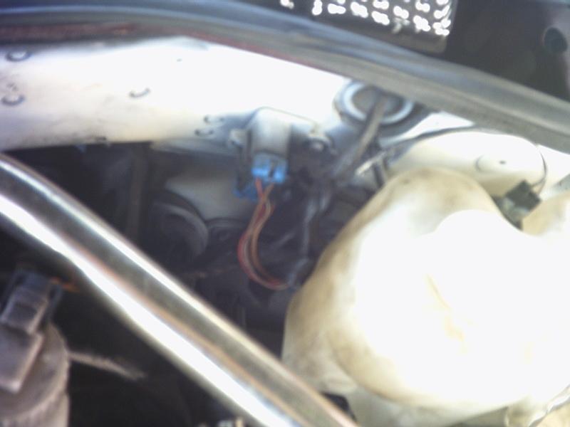

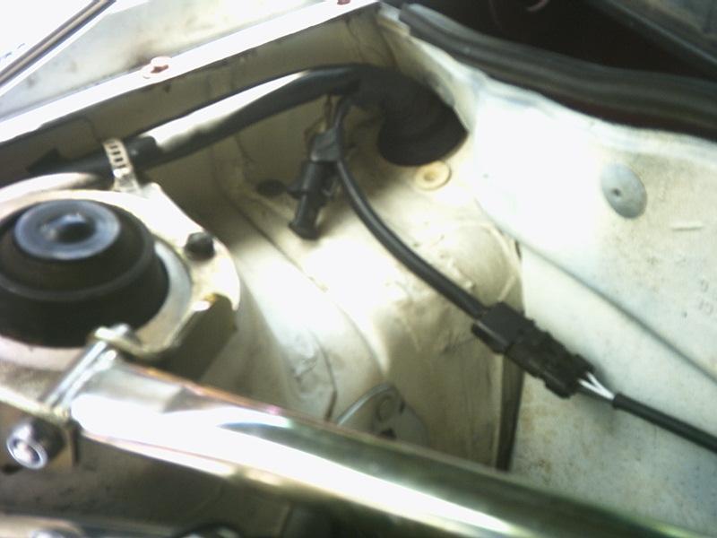

    Hy,
    der Stecker auf dem 3. Bild ist dein Diagnosestecker zum Ausblinken.
    Also diese Spule die du verbaut hast habe ich nicht. Liegt auch evt im Unterschied zwischen XE und NE.
    Tausch mal die Spule. So ne Ferndiagnose ist immer etwas schlecht da man das Auto nicht fühlt und auch nicht hören kann.

    aber der stecker hat ansich nur 3 pole hatte den kurz abgezogen und buchstaben sind auch nicht zu erkennen...

    Hy,
    also das A und B muss seitlich am Stecker stehen.

  • #58
    da sind auch keine Buchstaben drauf...
    und 3 stecker hat er auch nur weil du wahrscheinlich kein ABS drin hast...
    und da müssen auf jeden fall 2 Stecker direckt nebeneinander sein die beiden müssen Kurz geschlossen werden.

    @ Evil,
    muss dich leider enttäschen, bei meinem XE stehtn Buchstaben drauf.

    Is ja schon gut hab´s mir grad an meinem angeguckt und stehen Buchstaben drauf ;)
    Ich hab aber 5 Kabel dran...
