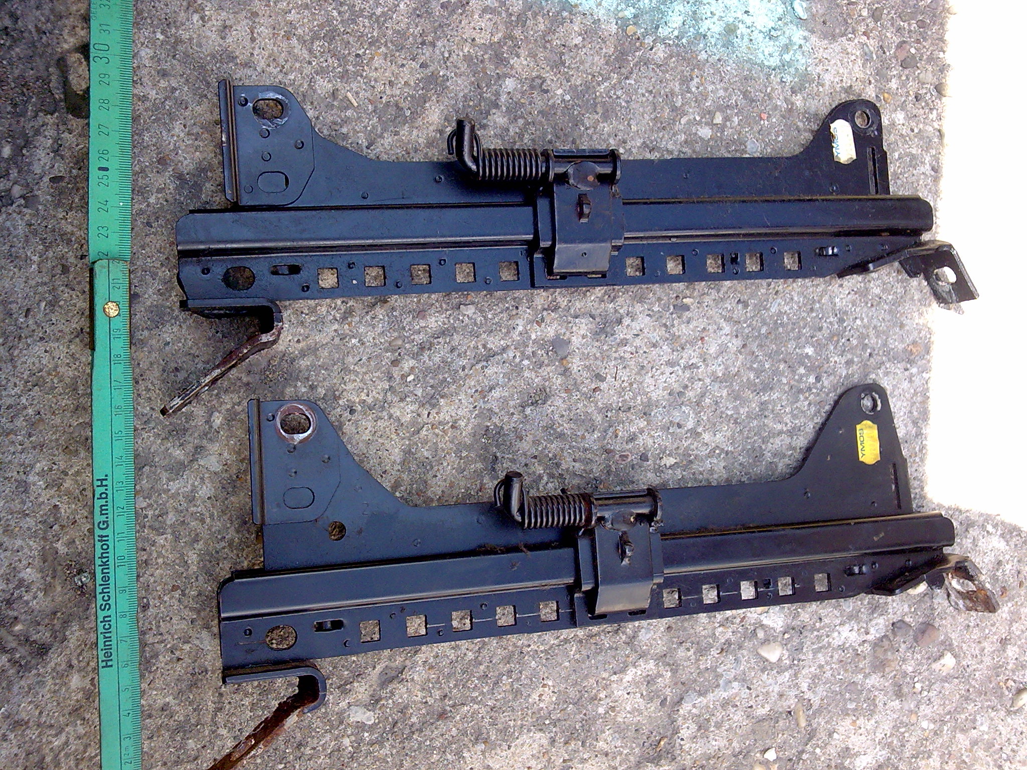

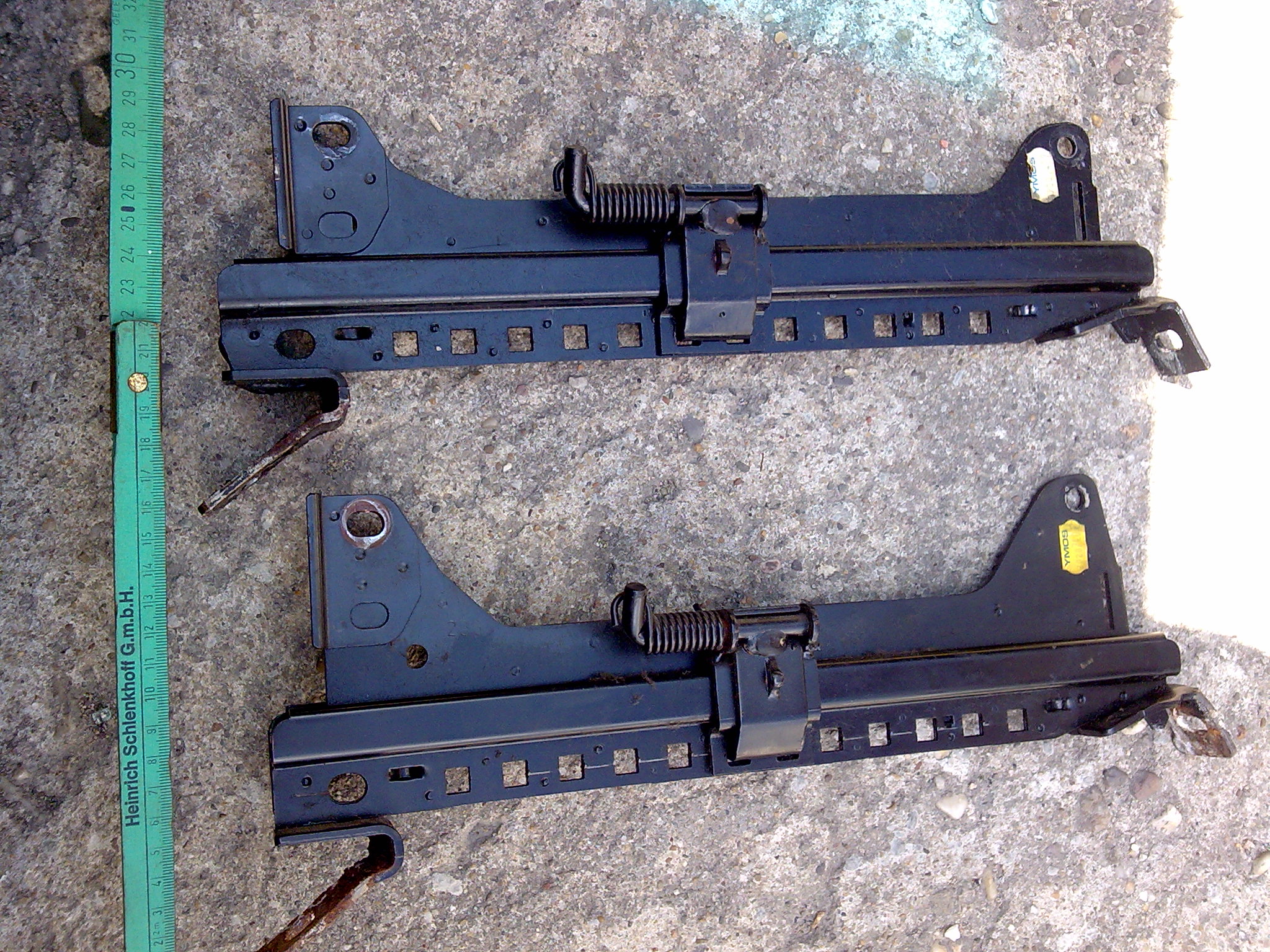

#16 Die Höhe bemerkt der üver nicht und es sind ja auch höhenverstellbare denke ich.Da macht das nix.
Bei der Rückbank ist das so eine sache.
Normal passt kadett E nicht in den Astra f und umgekehrt auch nicht.
Du kannst besser die Bezüge tauschen.
Wenn Du nun beide bänke in geteilter vorm hast musst du den halter in der mitte wo Die bänke geteit sind Ändern die sind nämlich nicht gleich.
Da musst du ein wenig fummeln aber von der gesamten breite Höhe und der äusseren aufnahmen sowie die raster für Die Rückbank sind Identisch. -
