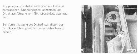

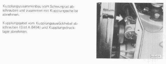

    Laut Werkstatthandbuch sind die Arbeiten bei eingebautem Getriebegehäuse durchführbar.
    Bye André
    Einmal editiert, zuletzt von wolvetk ()
    Bekommste auch so raus wie ^^^auf den Bildern beschrieben, hab ich schon mehrmals gemacht.
    Na da bin ich ja froh :) Schön das ich helfen konnte.
    Gruß André
