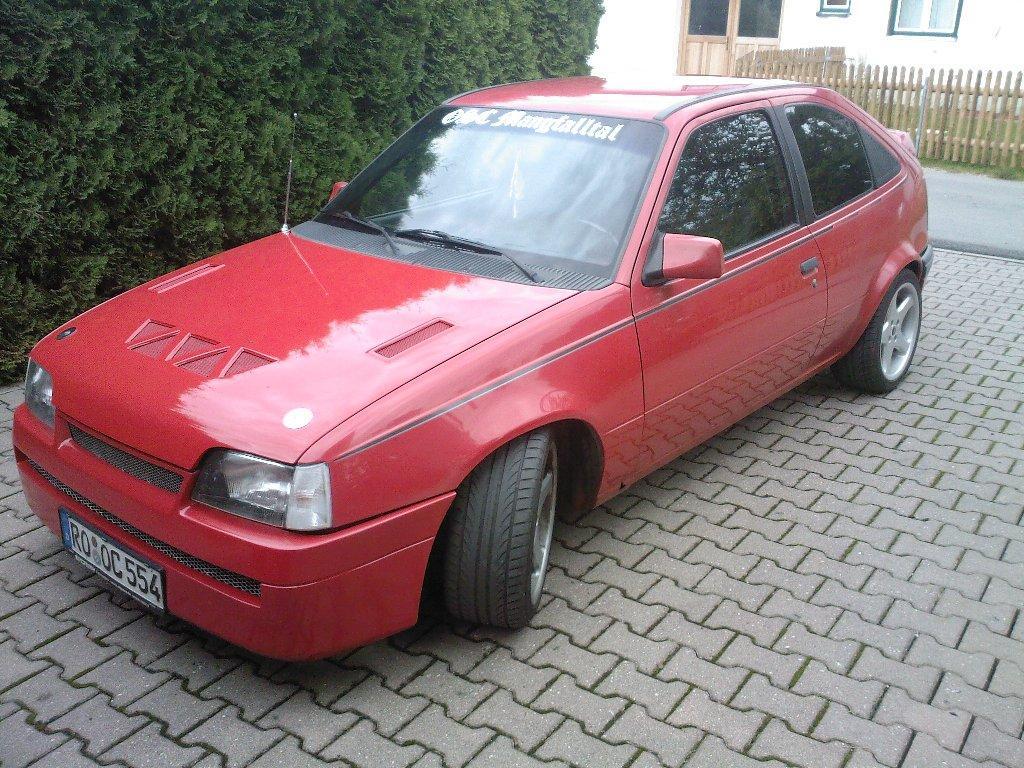

Ich habe mir eine GFK Stoßstange anfertigen lassen. Die passt auch NUR an meinen Kadett. Das mit dem Wisch ist bei mir auch schon so lange her das ich garnicht mehr alle auflagen nennen kann. Der Betrieb muss jedenfalls dafür zertifiziert sein, also eine Genehmigung besitzen. Hatte mich da damals genaustens informiert. aber zum Teil alles vergessen. Jedenfalls wenn du die selber herstellen würdest, dann müsstest du die 3mal anfertigen da sämtliche Tests gemacht werden würden da dann splittertests usw gemacht werden müssten. Würde dann auch noch was mit 600€ bei Dekra kosten...
Ich kann dir aber mal meinen Wisch posten wie der so ausschaut. dann aber bitte hier ausdrücklich drauf hinweisen!!Was zahlst du, wenn ich fragen darf? Mit meiner sonderangefertigten Stoßstange die eigentlich keinem auffällt, war ich mit 700€ dabei... Incl kostenlosem anliefern samt Kadett.
