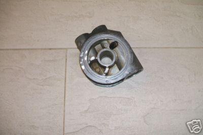

    hi jungs wollt bloß schnell wissen
    wie ich denn adapter am xe für ölkühler abkriege ?
    ich bring die rohrschraube nicht auf
    wisst ihr da was
    Einmal editiert, zuletzt von Kadäädder ()
    also wenn du den anschluß meinst wo auch der ölfilter verschraubt wird musst du einfach die fette schraube in der mitte lösen
    wenn du den adapter drin hast für den ölkühler dann ist die schraube in der mitte länger - und diese kannst du meinsten mitm grossen imbuss lösen - genaue grösse weiss ich leider nicht
    wenn du nicht den adapter hast muss du n bissl pröckeln mit ner zange aber vorsicht mit dem 'Gewinde

    genaun des teil mein ich
    aber ich krieg die schraube in mitte nicht ab
    schau mal in die fette schraube in der mitte rein die hat n innen imbus
    bekomst mitm imbus gelöst ;) versuchseinfach mal - kann sein das den imbus schlecht reinbekommst weil soviel schmocke ist , hatte das damls auch gemacht und überlegt bis mir ausgefallen ist das man den mitm ibuss lösen kann. ich hoffe jetzt natürlich nicht das es ja unterschiedliche ausführungen von gibt ^^
    ansonsten vorsichtig mit der Wapu Zange probieren oder mitm heissluftfön nur die Platte erwärmen(nicht die schraube)
