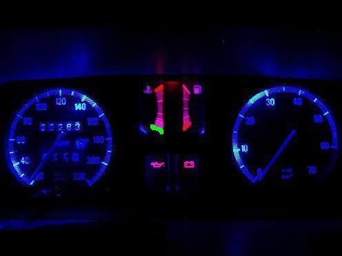

    Habe da ma ne frage. Und zwar hab ich schon seit nem monat das problem das mein motor laut anzeige nicht richtig war wird. Sprich es bleibt immer am unteren strich von der temperaturanzeige.
    Jetzt wurde mir schon gesagt das das am thermostat liegen kann. Ich sollte daraufhin mal gucken ob der kühler warm ist und ob die kühlschläuche unterscheidlich warm bzw. kalt sind.
    Okay...ich erstmal nen bisschen gefahren, so ca. 10km und habe dann mal geguckt. Kühler ist warm, alle schläuche sind warm und der motor kommt mir viel zu heiss vor. nach den 10km fahren konnte ich den öldeckel kaum anfassen so heiss war der. wie gesagt...im cokpit wurde mir aber nur "kalt" angezeigt.
    Hinzukommt das aus der Heizung IMMER warm rauskommt, egal was ich einstelle.
    Ist das thermostat nun wirklich kaputt? oder is das eventuell nur der temperaturfühler?

    ich tippe eher auf deinen Temp-Fühler. Der sitzt (wenn du vor dem Motor steht links oben in der Ansaugbrücke. Ist n Fühler mit einem Flachstecker. Weil wenn das Thermostat def ist, würde die Nadel über den blauen Balken rauskommen. Aber auf deinem Bild ist die Nadel ja ganz unten. Das liegt entweder am Fühler oder an einer Unterbrechung im Kabel...

    Ja das bild ist gemacht ohne zündung. ich habe oben markeirt bis wohin die nadel geht
