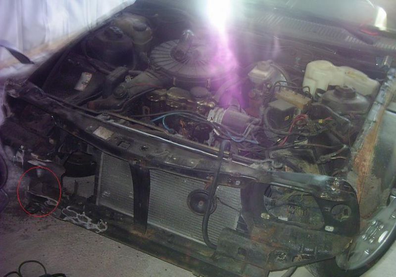

    Jap, flansch sieht richtig montiert aus.
    Die leitungen gehen bei meinem ein stück am motor vorbei und dann in den Rahmen.
    vorne kommt die Leitung bei mir dort wieder raus.

    jo seh schon, danke fürs bild. werde dann mal gucken das ichd ie leitungen da durch kriege.

    was mir noch gerade einfält zu denn leitungen, wenn se durch denn rahmen legst, schau das du an denn öfnungen des rahmens so ne art scheuerschutz anbringst, sonst reibt der rahmen dir die leitungen auf :wink:

    Zu dem Ölflansch. Ja, ist so richtig montiert. Allerdings müsstest du erst den Ölkühler und Leitungen montieren damit die Leitung beim reindrehen nicht unter Soannung ist. Verlegt wird se so wie auf den Bildern. Durch den Rahmen durch bzw das Loch und dann am Luftleitblech festschrauben. Der Rest der Leitungen läuft unten an der Kante im Innenradlauf entlang und wird mit einem Halter gehoben der am Innenradlauf festgeschraubt wird mit einem schon vorgebohrten Loch :P
    EDIT:´Hier ein gemaltes Bild von mir. Das Rote ist der Halter, das schwarze die Leitungen !
