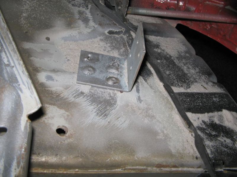

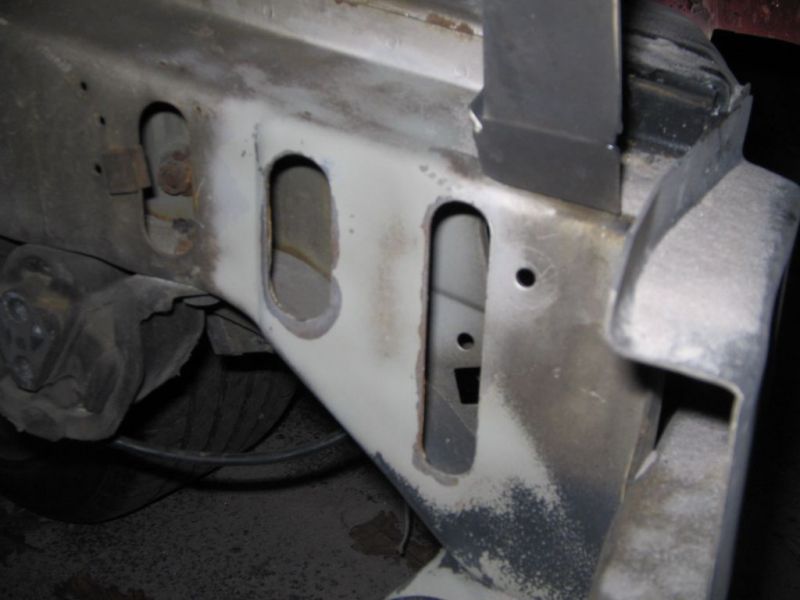

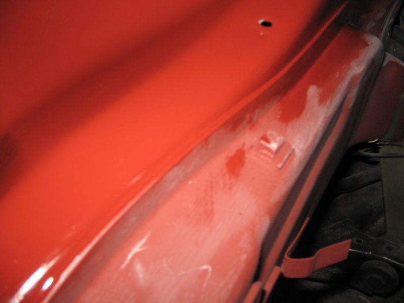

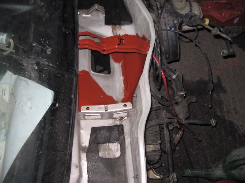

    hab nu endlich geschafft fotos von meinem neuen hobby zu machen....
    also sandstrahlen könnt ich den ganzen tag machen :D
    leider waren gestern die akkus alle von meiner cam und hab jetzt erstmal vom
    ersten versuch die pics,aber man sieht das doch 1-2flecken mehr mit der
    braunen seuche befleckt waren als ich dachte :( :rollin:
    hatte gestern etwas gröberen sand gekauft und schon war ich in knapp ner std fertig...

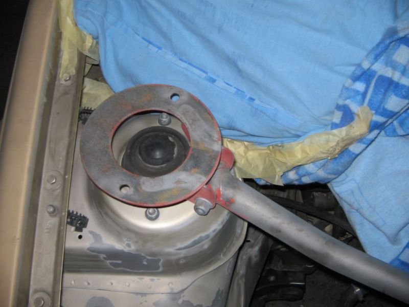

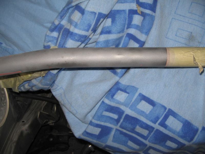

    werd mich jetzt heut an die domstrebe begeben und sie auch von alter farbe + rost
    befreien und direkt mal sauber alles vernünftig grundieren+abbdichten...
    welches der vorgänger net so ganz getan hatte....
    aber gut erstmal genug erzählt seht selbst :P

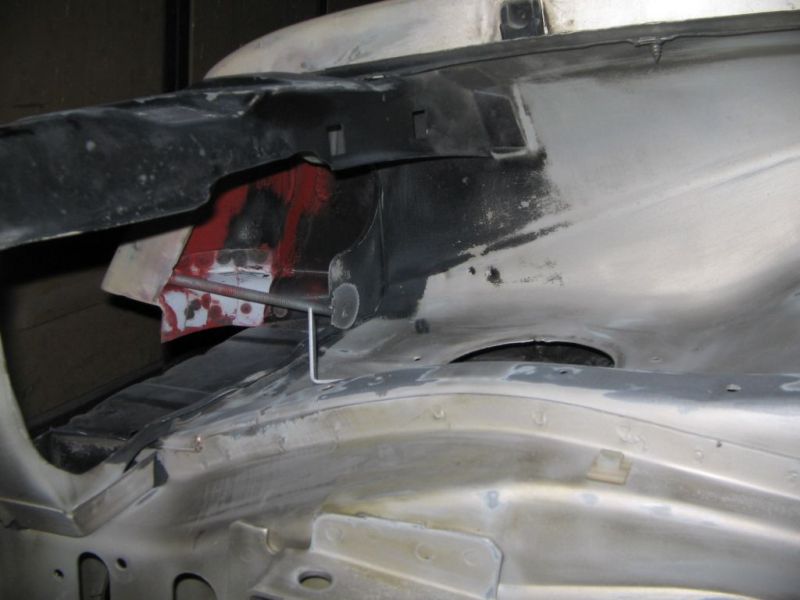

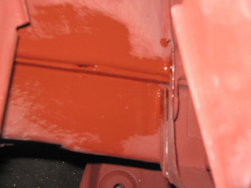

    beim 2.pic,kaum zu glauben wie die längsträger im vorderen bereich
    von innen her am rosten waren
    ma schaun wenn ich net zu platt bin heut abend werd ich neue pics einstellen....

  • #203
    @ kadett-gsi-driver
    also wenn ich fertig bin sollte es gut einige jahre halten.....
    er ist ja nun von hinten her schon rostfrei neu versiegelt usw....
    die längstträger wo ich von innen die seuche fand,sind soweit ich mit nem
    spiegel sehen konnte nun auch wieder zu gut 90% seuchenfrei,den rest will
    ich mit nem hohlraum wax(welches nen rest rost luftdicht abdeckt und so auch am weiter rosten hindert)
    versiegeln wie den rest der karosse bis her.....
    und wenn denn keiner mir rein brettern sollte,werd ich schon länger spaß dran haben :D :tongue: :wink:
    da hab ich keine bedenken......

    Gut ich habe auf der rechten seite nichts gehabt und links ein kleiner fleck. War versiegelt und ich war mit nen endoskop drinne. Aber ich wollte den fleck weg haben und machte dann den träger auf und dann kam das zum vor scheinen:
    Wie gesagt man sah es nicht aber der schreck war tief.

    gut recht geb ich dir ja in dem sinne das man nie wirklich
    alles sieht was befallen ist.....
    und ich hoffe das so wie es nun sauber ist und den versiegelt wird,das
    es dann seine 10-15j hält,hab ja von endspitze bis A-säule nun alles neu....
    und wo ich die träger mir von der unteren kante angeschaut hab war
    alles in order, nur die großen löcher usw die im träger sind waren rostig,
    jetzt nach dem strahlen sowieso nicht mehr....den rest macht schon das wax..
    bin da froh so nen gut erhaltenen erwischt zu haben....
    beim sandstrahlen merkt man ja wo nur leichter rost/oberflächenrost ist,oder
    wo die seuche sich schon tiefer ins blech gefressen hat.deshalb denk ich
    beruhigt sagen zu können das die träger nu gut bis auf 5-10% seuchenfrei sind....
    und wenn nicht wird halt in 5-10jahren noch mal geschweißt :P :D :tongue:....

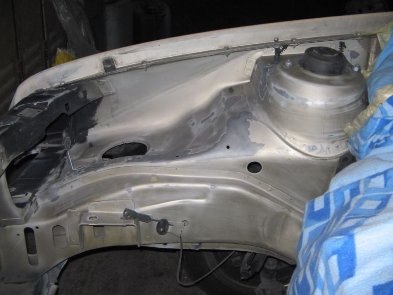

  • #206

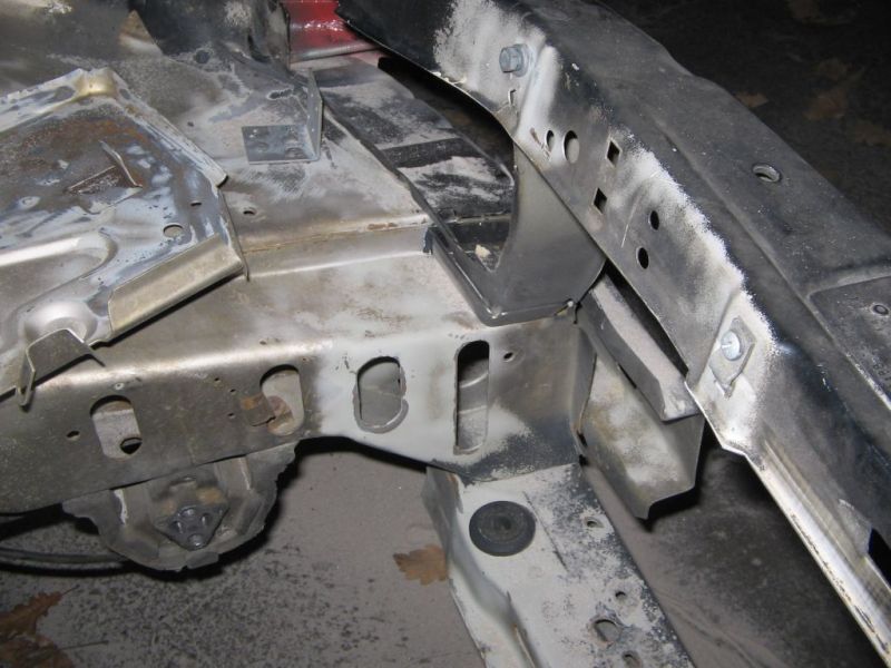

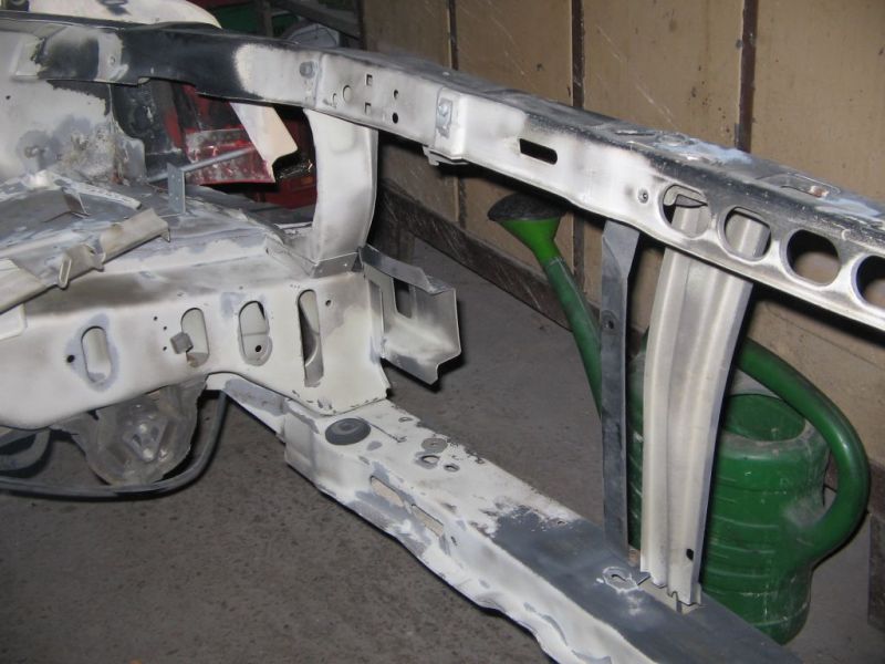

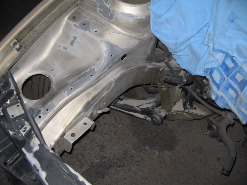

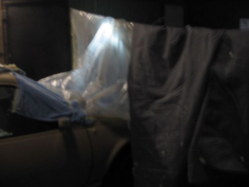

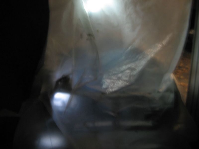

    zurück aus der halle....
    und kaputt wie hund aber egal,irgendwie kann ich net schlafen....
    also hab ich mal neue bildchen hochgeladen...
    als erstes zeig ich euch mal meine kleine strahlkabine :D :rollin:
    naja und denn hab ich noch bildchen wie alles was mußte gestrahlt ist,
    und auf seine rostgrundierung morgenfrüh wartet :
    hoffe man kann genug erkennen,war halt schon dunkel beim knippsen...
    so werd nu mal nen versuch starten zu pennen...
    bin mal gespannt was ihr so sagt???

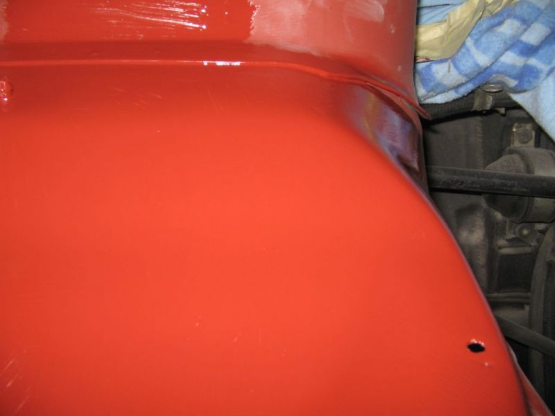

  • #207

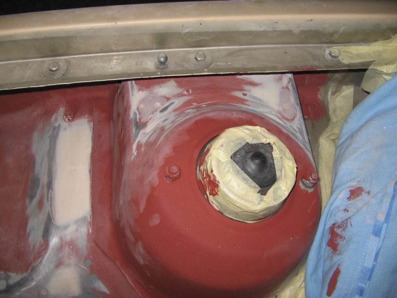

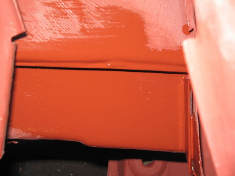

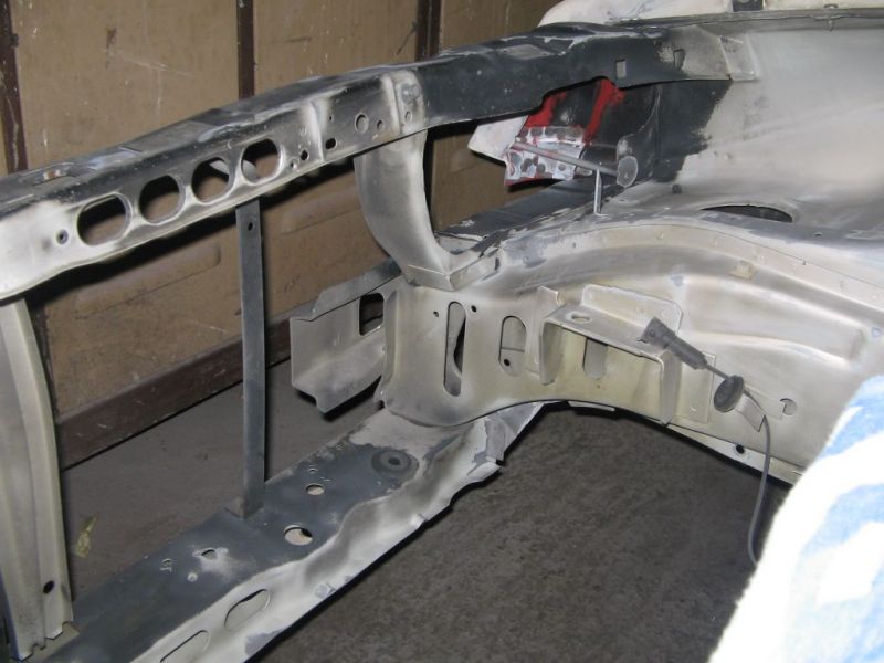

    hab nun mal nach dem grundieren angefangen löcher zu zumachen...
    und hab auch schon die hälfte zusammen zum lackieren und cleaning der kabels
    im motorraum....
    sobald ich alles hab folgen dann auch wieder neu pics;-)
    hier erstmal aktuelle seit dem WE :
    so nun bin ich mal gespannt auf eure meinung :smoke:

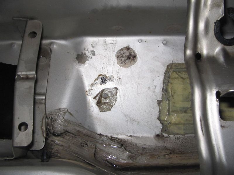

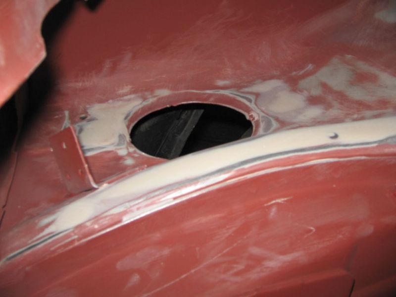

  • #208
    und es gibt wieder paar pics...
    bin so momentan die letzten stellen am schleifen und löcher für die
    verlegung der kabels am bohren...
    naja aber seht selbst...:
    nu wieder gelackt/grundiert sowie glatt wie ein popo...
    dann als ich den gebläse motor ausbaute,fand ne schlamperei ala opel,aber seht selbst :stance: :stance:
    blasen voller luft im lack--wie die das geschafft haben ...naja nu neu grundiert und gut ist :D
    dann mal vorher und nach ner behandlung:
    vorher:
    nachher:
    hoffe man sieht das ich jede sichtbare ritze schön zu & dicht laufen hab lassen....
    so heut werd ich den rest fertig schleifen und dann die tage meinen füller und grüne grundierung spritzen,denn folgen wieder neu bilders....
    mfg...markus

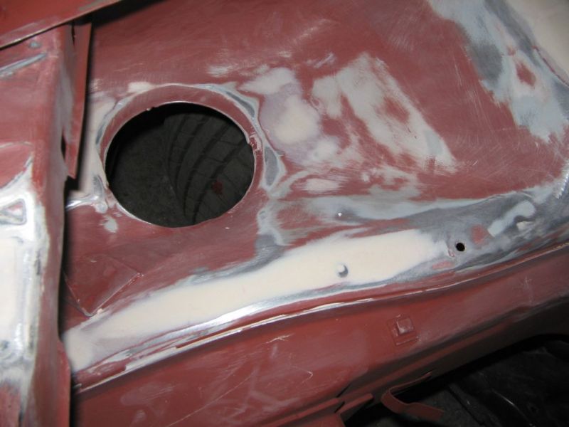

    so nun will ich mal zeigen wie weit ich so gekommen bin die letzte zeit :D
    dann die freudige ankunft meiner epox-grundierung in opel 308 :D :P
    na nu bin ich mal gespannt was ihr so sagt???
    grüße markus
    :D :rollin: :D 5 promille---bedeuten nur das ich CHILLE :wink: :P :rolleyes:
  • #210
    sauber, aber sag mal warum diese epox???
    willst du den farbton beibehalten???
    ansonsten kann ich nur sagen top. klasse arbeit.
    gruß chris
