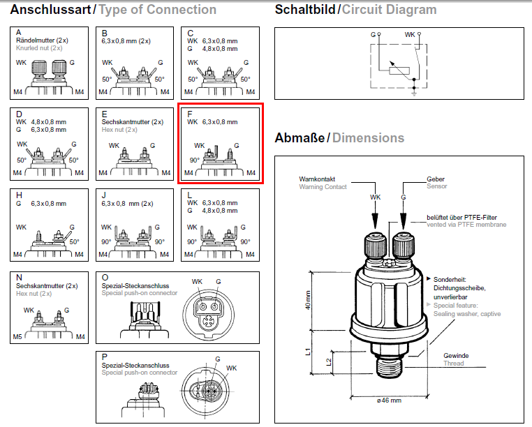

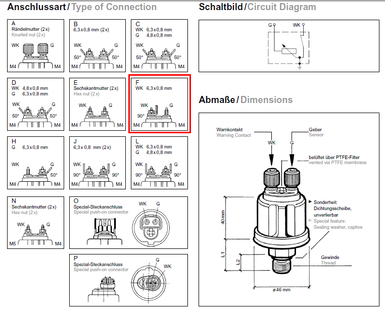

    So weit ich im Moment weiss, müsste das Gewinde des Druckgebers [span=#FFFF00] M 14 × 1,5 [/span] sein ... (man möge mich bitte korrigieren, falls ich da was aus der Einnerung durcheinander gewürfelt habe),
    Bei VDO wäre das:
    Bestell-Nr.: 360-081-030-071 C/K
    Öldruck Instrument: 0 - 5 bar
    Öldruck Schalter: 0,4 ± 0,15 bar
    Gewinde: M14 x 1,5
    L1: 20,5
    L2: 12,0
    Anschlusstyp: F
    Siehe Abbildung
