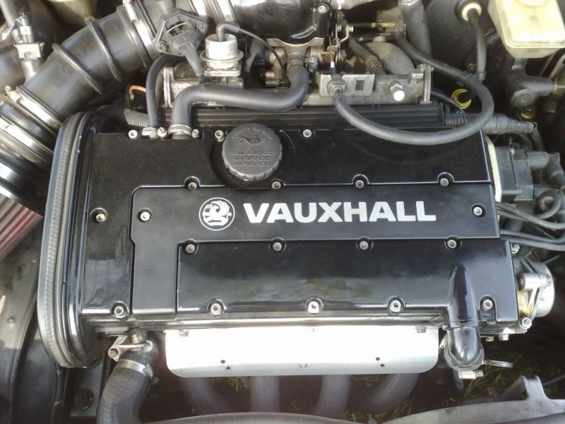

Wollte Euch mal wieder auf den neuesten Stand bringen und habe auch ein paar Bilder gemacht.
Die Innenausstattung ist wieder drin. Die Sitze waren allerdings noch nicht beim Sattler.
Die Fensterheber funktionieren inzwischen. Die Anlage drückt auch gut, wobei die eigenlich mehr ausgeschaltet ist, denn die Musik spielt woanders.
Im Moment zickt die Zentralverriegelung mit der Alarmanlage etwas rum, aber auch das Problem wird noch gelöst werden.
Dann wollte ich den Wärmetauscher noch auf Dichtigkeit prüfen und dann anschließen, da er das bis jetzt nicht ist.
Die Maschine läuft einwandfrei und der E30 M3 von einem Kumpel muss sich warm anziehen.
Jetzt warte ich noch auf die Felgen für den Sommer, Fahrwerk und Spur einstellen und dann ist der Kadett erstmal so weit.
