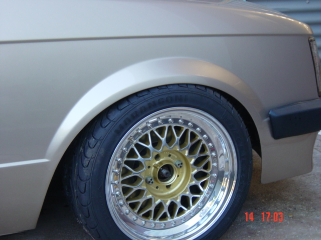

    Seh ich auch so! Weiß nicht, wo die weitläufige Meinung herkommt, daß es nicht geht. ?( Hinten brauchste nicht drauf zu achten, da sind probeweise noch Platten drunter. 8o

    Das ist eine 7er et 20 und ich habe zum Anpassen meiner HTN alle Varianten mit verschiedenen Bundhöhen und verschiedenen Schüsseln probiert. Definitiv brauchst du ne 30er Bundhöhe wegen der 16V Sättel und kannst dadurch max eine 2" Schüssel aussen fahren, ergibt eine et von 35 oder 38

    mit der bundhöhe muss ich rene recht geben
