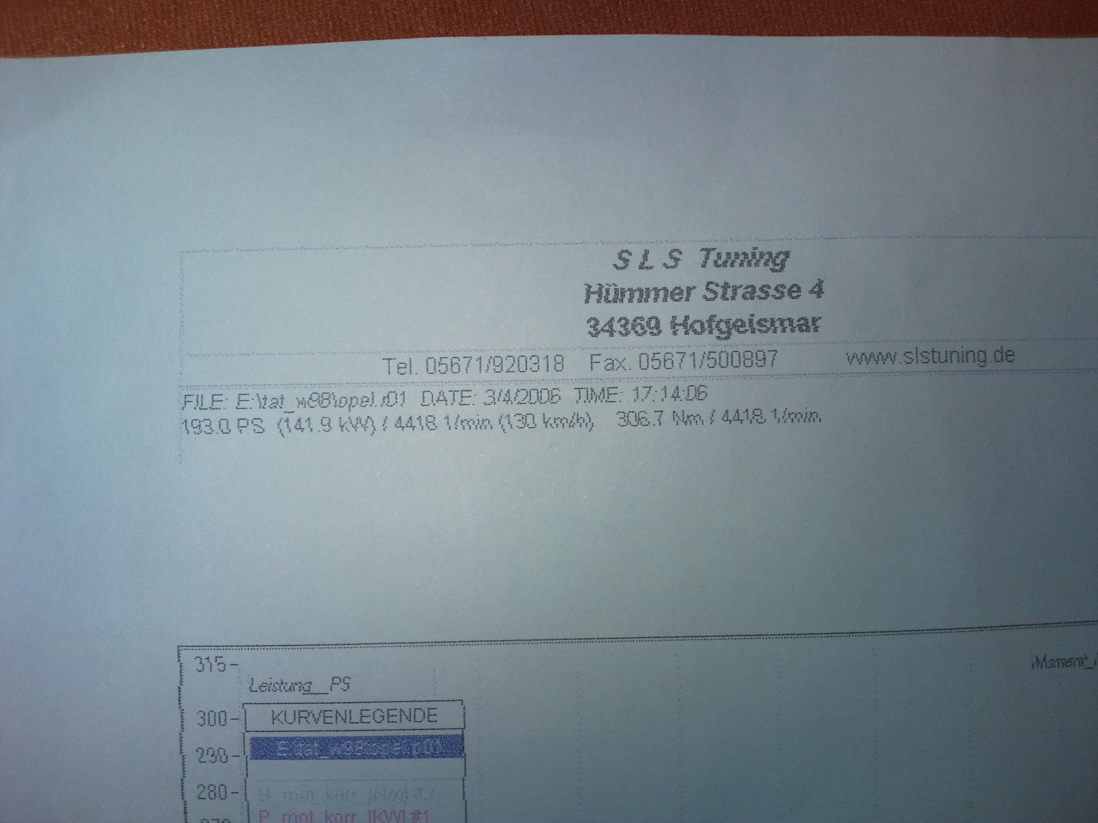

    Haha ich lache auch auch mit traurig eure verschwörung, erklärt mir bitte nur wie ich nen bild hoch laden kann, leistungsmessung wurde bei SLS Tuning in hofgeismar nähe kassel durchgeführt diagramm lade ich hoch ihr komiker

    Wenn Du nen C20XE ohne Aufladung wirklich auf 306 Nm bringst bekommst Du sofort den Nobelpreis. Ach so, hab nicht an die Einspritzdüsen gedacht :D
    Spaß beiseite. Ich hoffe du hast Dich nur vertippt, dann was Du da angibst ist vollkommen unmöglich.

    193 ps 141,9 kw bei 4418 1/min und 306,7 NM stimmt hatte mich vertippt

    @kadettdlexmaul Also wenn du mal überlegst glaubst du das selber nicht. Wenn das so einfach wäre würd das jeder 2 te haben. Was meinst du warum viele x kohle rein stecken um vorne ne 2 zu haben und wenn meine Einzeldrossel mit kasten ist habe ich keine 2 vorne und ich habe eindeutig viel viel mehr dran als 272 wellen und ein chip und so nen kram. Stell dein diagramm doch rein. Fotografier es und lade es hoch. Aber für dumm verkaufen kannst du uns nicht.
