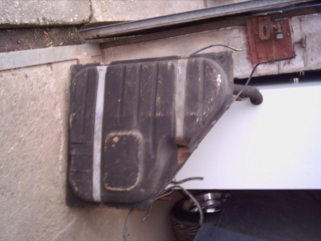

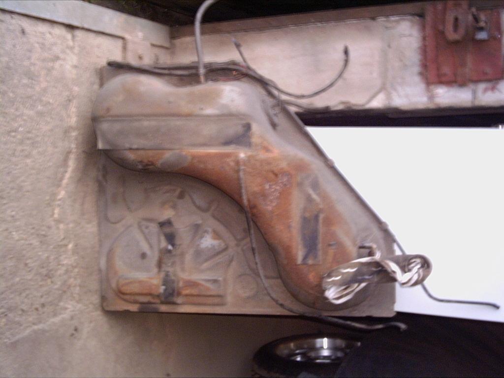

    Die Suche hätte ergeben, dass Du nen Tank vom Kadett E 2l Caravan mit aussenliegender Pumpe nehmen kannst, oder einen Tank aus einem Astra F Kombi in Verbindung mit einer Pumpe aus dem 2L oder 1,8er (C18XE) oder der Pumpe aus einem CC ab C14SE aufwärts.
    Hab so nen Astra 2L Kombi Tank noch da. Sieht so aus:
