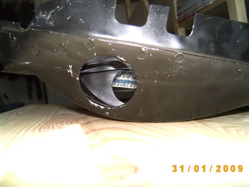

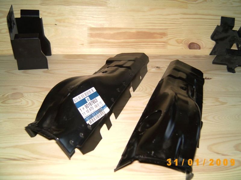

    Habe zufällig noch ein Bild in meiner UserpageDatenbank gehabt. Hab damals den D-Zug bei der Auktion überboten und wir hatten beide gedacht,dass es zwei für rechts und eins für links ist, sind aber alle drei für rechts, eins liegt falsch rum, daher kommt es auf dem Bild so rüber,als ob es für die andere Seite ist.

    Dankesehr! .. o)
    Sieht ja irgendwie genau gleich aus, wie das, was schon dran-
    gepunktet ist, vom Werk. Macht das wohl wirklich Sinn da noch
    eines drüberzuschweissen ?!..
    Geht ja "nur" um das Crash-Verhalten, als dass es Stabilität
    beim Fahren bringt, oder ?!

    Das Kind braucht ja nen Namen und der ist A-Säulenverstärkungsblech.
    Viel Sinn macht es wahrscheinlich nicht, ein weiteres drüber zu schweißen.
    Es macht allerdings sehr viel Sinn so ein ein zuschweißen, wenn die zum Großteil bei den D Kadetten die Dinger durch gegammelt sind.
    Problem bein den Dinger ist meist, dass durch den hochgeschleuderten Dreck vom Rad sich der Ablauf (roter Kreis auf dem Bild) zusetzt und dann das Wasser was von oben rein kommt nicht mehr abfließen kann. Dann haste da ein Aquarium drin. Den Rest kannst Du Dir dann denken.
