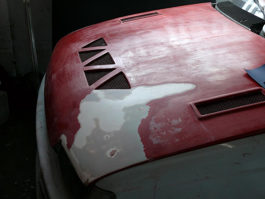

#13 Heute kam mein Häubchen . . .
Fanghaken is lose . . .
Hintere befästigung gleicht einem Rostklumpen . . .
Also alles in allem, ein weiteres Teil was zuneigung brauch .
Muss man den Fanghaken haben, wenn man diese anderen Verschlüsse hat ?
Und wofür ist dieser Metallwinkel neben dem Fanghaken ?
Gruss Keo
#14 Hab gerade mal an der Haube angefangen .
Fahrt ihr die mit der Original Verriegelung ?
Hab meine gerade wieder einlaminiert, aber irgendwie hab ich bedenken ob das Teil so wirklich gut is, also ob das so wirklich halten soll, zweifel zwar nicht an meiner Arbeit, ab da is doch Druck drauf , oder ? ! ?Und bei euch waren doch auch die Befestigungs Gewinde im Sack .
Wie habt ihr das gelöst ?
Also ich wrde jetzt aufsägen, das Flachstahl rausholen, und neues einsetzen, habt ihr eine bessere Lösung oder Idee ?LG Keo
#15 Hy,
ja fanghaken und bolzen sind orginaleich habe das flacheisen hinten rausgenommen,also die haube aufgeschnitten und einfach wieder neue muttern hingeschweisst.
Die lösung ist ja eigentlich voll in ordnung wenn man die richtigen schrauben besitztich werde jetzt aber noch ein blech zurechtmachen damit das gfk nicht so zusammengedrückt bzw. zerstört wird beim festschrauben
mfg
