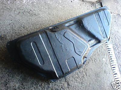

    Hay,
    soweit ich weiss sind die Tanks von den alten Kadett-E Gsi (18E) baugleich mit denen des Kadett-D GT/E mit 18E Maschine.
    Also isses auf dem Bild egal ob Kadett-E oder D da der 18E Tank in beiden Autos gleich war...
    Spricht, Kadett-D. Tank in Kadett-E und anderstrum :P

    <<Hier>> habe ich z.B. schonmal erklärt worin sich äußerlich ein 52L-Tank (GSI ab Fgst-Nr) und ein 42L-Tank (GSI bis Fgst-Nr. = GTE) unterscheidet.
    Welche Fgst-Nr. gemeint ist, findest Du in der Suche!
    Rein äußerlich unterscheidet sich ein GTE-Tank nur darin von den restlichen D-Kadett-Tanks, daß der Tankgeber mit 5 kleinen Schrauben befestigt ist und nicht mit einem Schnappverschluß und daß er zusätzlich noch einen kleinen Rohrstumpen hat, an dem der Schlauch zur Benzinpumpe hin befestigt wird.
    EiflerD:
    Das auf Deinem Bild ist KEIN GTE-Tank!
    Das ist ein 52L-Tank aus eine "neueren" GSI.
