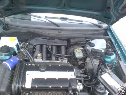

    So sieht es dann eingebaut aus:
    Was meinst Du für ein Stück Richtung Kühler? Etwa den Verbinder von Resonatorbehälter zum Lufi-Kasten? Da wirst Du wohl nicht viel finden, da die Form doch ziemlich oval ist..
    Entweder klapperst Du mal die Schrottplätze ab oder baust von einem anderen Opelmodell um. Glaube mal gelesen zu haben, dass am Vectra B ein ähnliches Teil verbaut war.
