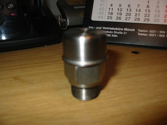

    noch ein teil, das der clean-orgie zum opfer fallen könnte, is der öl-catch-tank der kurbelgehäuseentlüftung ...
    funzt das nur mit nem k&n entlüftungsfilter, oder beginnt der nach ner zeit zu sabbern?? würd den auch ganz hoch bis zur ansaugbrücke ziehn

    da haste was falsch verstanden, die entlüftung soll ja bleiben, mir stellt sich nur die frage, ob der "tank" unter der ansaugbrücke bleiben muss, oder ob ich da anstelle an nem schlauch/rohr nur den entlüftungsfilter drann machen kann, und die dicke blase entfallen kann

    das is so ne art abscheider, an dem sich die "größten" tröpfchen sammeln ...
    das is mein plan, das soweit zu verlängern, das auf höhe der weber (also nen tick höher als ventildeckel) der filter sitzt
    bin ja deshalb lästig, weil wenn der "tank" wegkommt, dann verschwinden auch die aufnahmepunkte, und wenn dann der filter sabbert, gibts kein rückrüsten mehr :(

    ich wills ja nich in den lufi leiten, sondern über nen entlüftungsfilter ins freie, und wenn der das sabbern beginnt krieg ich ne krise 8)
