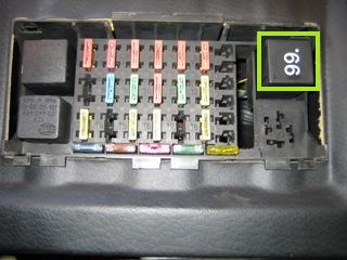

Das einstellbare Scheibenwischer Intervall Relais von VW/AUDI/SEAT passt auch in unsere E-Kadetts (Kadett D weiß ich leider nicht) und funktioniert dort auch wunderbar.
Die VW/AUDI Teile Nummer ist die 357 955 531 oder 3B0 955 531, auf dem Relais ist oben fett eine 99. aufgedruckt.
Ich hab das mehr aus Zufall entdeckt. Hatte das Relais in meinem Winter Golf 2 verbaut und es vorm verschrotten wieder raus gemacht um es in der Bucht zu verticken. Kostet beim VW/AUDI Händler so um die 30,- €, welche ich aber nicht bezahlt hab, denn ich habe es vom frendlichen Autoverwerter
Ich hab es nun mal mit dem aus dem Kadett verglichen und siehe da: Gleiches PIN Layout. Also mal reingesteckt. probiert, funktioniert !
Wahrscheinlich werden diese Relais in einem Standard-Layout gefertigt und dann an die Autoersteller verkauft. Ich denke mal das es im Astra/Vectra und Omega das gleiche Relais gibt, was auch in den Kadett paßt. Leider weiß ich hier nicht die Teilenummer. Evtl. kann die ja mal jemand im Thread nachragen.
Programmieren tut man es, indem man den Scheibenwischer auf Intervall schaltet. Dann ist erstmal der Standard Intervallzeitraum (ich glaub 7 Sek. sind‘s) aktiv. Schaltet man den Scheibenwischer wieder auf null und nach bis max. 30 sek. wieder auf Intervall, so ist dies der neue Intervallzeitraum.
