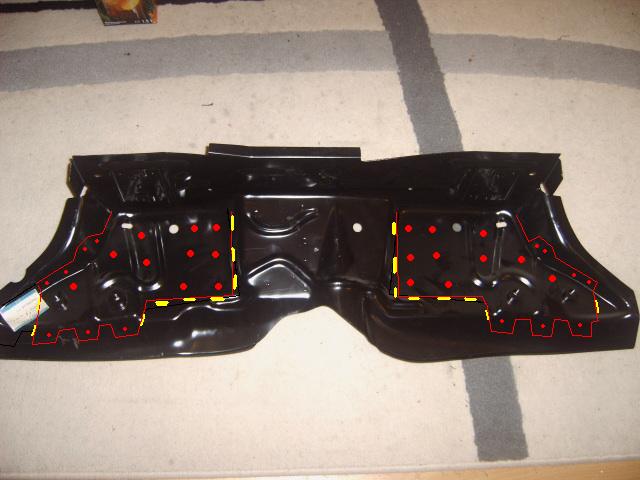

    Moinsen!
    So, jetzt ist es soweit, sämtliche Bleche sind doppelt grundiert und lackiert, alles
    ist ausgerichtet und die Teile liegen lochgebohrt parat zum verschweißen. Nur bei der
    Bodengruppe, da war ich mir nun nicht mehr sicher, wo diese original an den drunter-
    liegenden Stützen verpunktet war.

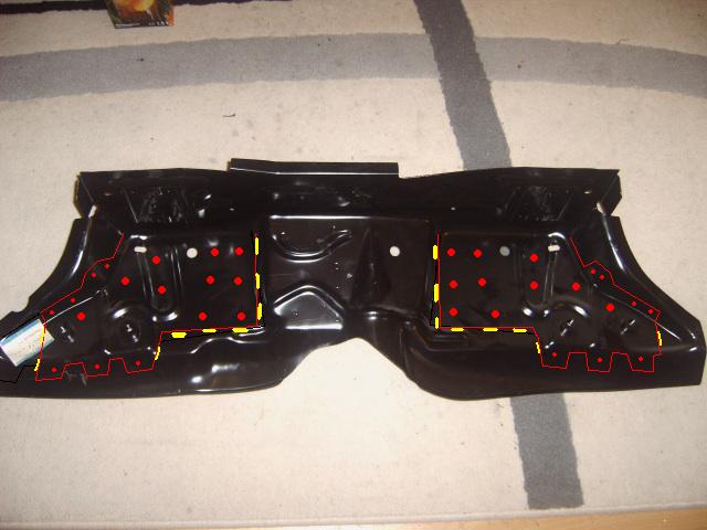

    Ich würde die Bodenwanne jetzt von innen mit jeweils 10 Punkten auf jeder Seite auf
    die Querlenkerstützen verschweißen (die dicken roten Punkte). Außenrum sind
    natürlich die regulären Schweißpunkte an den Schweißfahnen (kleine rote Punkte).
    Sollte man dann von unten noch die Ränder der Stützen mit der Wanne verbinden ?!
    Währen die gelben Linien, oder ist das overkill ?! Auf jeden Fall nicht original.. o)
    Keine Ahnung wieviele Punkt da original in der Mitte zu finden waren, war alles ver-
    gammelt, konnte ich nicht mehr sehen. Falls jemand sein "ok" oder "mach es anders"
    noch geben will.. noch ist Zeit.. o)
    Auf dem Bild sieht man meinen "Vorschlag", der eine oder andere Punkt muss mit
    dem Schonhammer noch an die untenliegende Stütze herangetrieben werden,
    ansonsten sollte das doch dann aus ausreichen, auch ohne die gelben extra Raupen,
    oder ?!
    Gruß & Dank,
    Rob.
    Setze die Punkte einfach dahin, wo sie auch Original vom Werk gesetzt wurden, dann biste immer auf der richtigen Seite. ;)

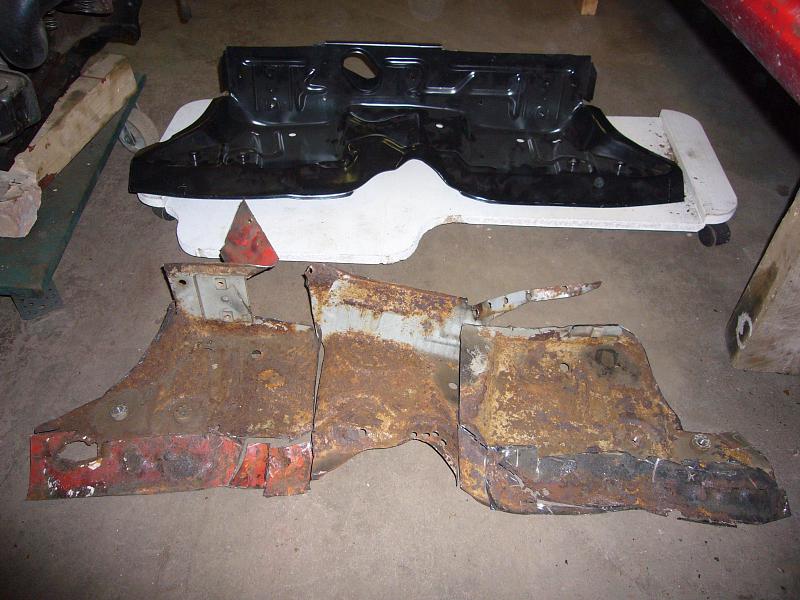

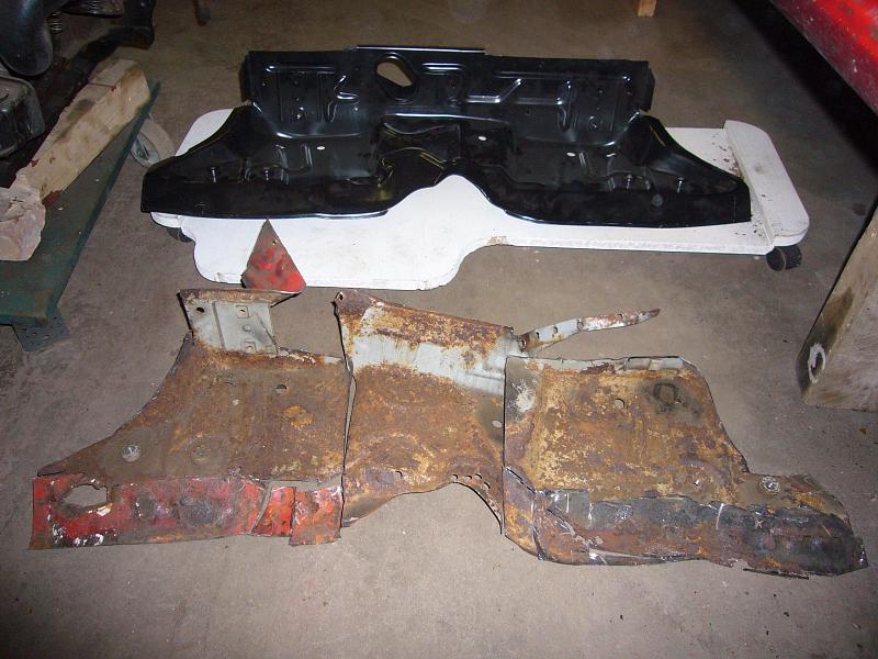

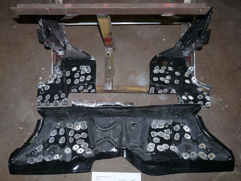

    Wie ich ja schon schrieb, ich habe keine Anhaltspunkte mehr, wo die originalen
    Punkte waren, da meine Wanne innen einer gewissen Totaloxidierung erlegen ist.. o)
    Siehe Foto.. o)

    Die stützen haben laut *** 31 punkte (insgesamt), davon 13 am längsträger. Hab die stützenzeichnung nur als pdf, kann ich das hier auch hochladen? So oder so bleiben 18 punkte am bodenblech.

    Danke Jupp, ist sicher hilfreich, aber wollen wir hier kurz abwarten und gucken, was
    Ahot hier parat hat ?! Ich weiß Dein Angebot dennoch zu schätzen!
