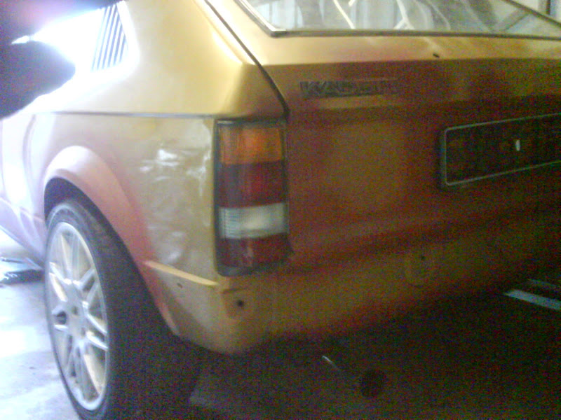

da sollte er wieder in meiner garage stehen.hab mich inzwischen entschieden, die schwarzen blinker und rückleuchten zu verkaufen.
habe wieder die originalen verbaut.
finde gerade die rückleuchten nun stimmiger.schwarz passt doch nicht so, wollte den old-school-look nicht kaputt machen und außerdem wirkt er so unscheinbarer!
ich weiß die bilder sind sehr schlecht, aber hatte keine kamera und war leicht dunkel da drin. -
