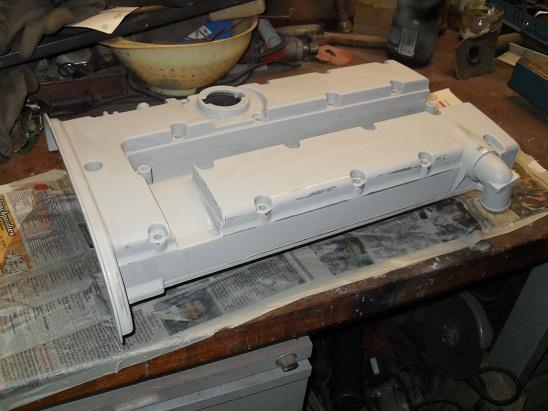

    So nachdem mir das Schleifen zu langweilig wurde bin ich beigegangen und habe den Ventieldeckel Gesandstrahlt. Ging erheblich schneller als schleifên^^
    Nachdem er blank war, hat man das Erste mal grundiert...80% sind schön glatt. Nur an ein paar Stellen sind doch noch feine Kratzer drin. Da werd ich nachher mit Wasser & Schleifpapier bei gehn.

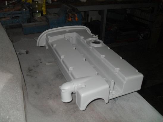

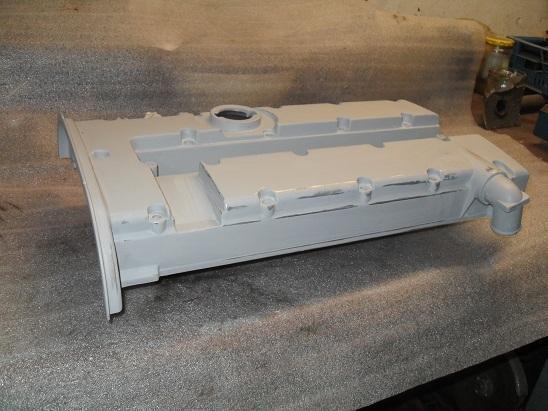

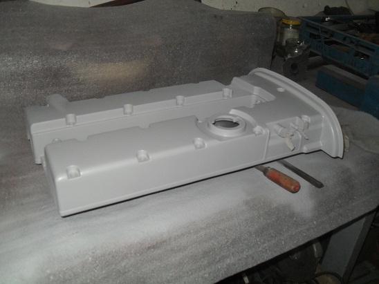

    Wie vorher gesagt hab ich heute mal nass geschliffen. Die Unebenheiten bzw. die feinen Kratzer sind alle weg und der Ventieldeckel ist schön glatt :D gefällt mir richtig gut. Dazu gibts dann auch mal zwei Bilder.
    Nachdem wieder alles trocken war hat man nochmal die blanken Stellen eig. den ganzen Ventieldeckel nochmal grundiert. Morgen oder wann ich dazukomme wird noch mal mit 400 Papier und Wasser drüber gegangen. Hab mal wieder versucht die Dose komplett zu leeren. Nur wie immer nicht dran gedacht das die dann anfangen zu spucken^^ aber man kanns retten :P
