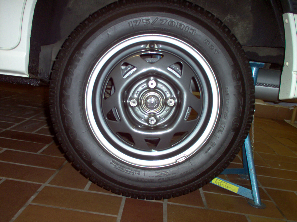

Raudschrauben für Opel Sportstahlfelgen
#2 Meines Wissens nach benötigst Du Kegelschrauben, Kugelbund gab es bei Opel nie.
SW 17 oder 19, ist eigentlich egal.
Länge ist OK.Bezugsquelle für verchromte Radschrauben, guckst Du hier im Shop.......
http://www.speedworker.de -
#4 Die Schlüsselweite ist nicht egal bei den Sportstahlfelgen, da über die Köpfe der Schrauben die Plastikabdeckung gehalten wird.
Und bei einer SW 17 hält diese Abdeckung nicht, daher brauche ich die SW 19Könnte ich diese Radschrauben fahren ?
M1215KE26N ( M12 x 1,5 x 26mm mit Kegelbund und SW 19)
