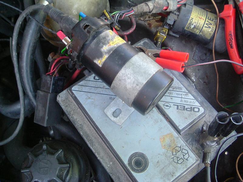

  • #16
    so habe heute mit nem Nachbarn geredet habe von den nen 6-Funktionen-Tester Koffer bekommen :D :D
    Also Handbuchlesen dan Fernstart-schalter anschließen (geiles teiel ) Stroboskoplampe anklemmen und testen.
    Test ist nicht so gut gelaufen, Stroboskoplampe leuchtet nicht von der Zündspule zum Verteiler :(
    (habe sicherheitshalber den test beim Corsa auch gemacht Stroboskoplampe fuktioniert)
    2te Zündspule angeklemmt 5 kabel getestet alles ohne ergebnisse, wo sitz für das teiel die Sicherung? weil da kein strom ankommt
    Sonst sind alle sicherungen heile
    Foto von der Zündspule
