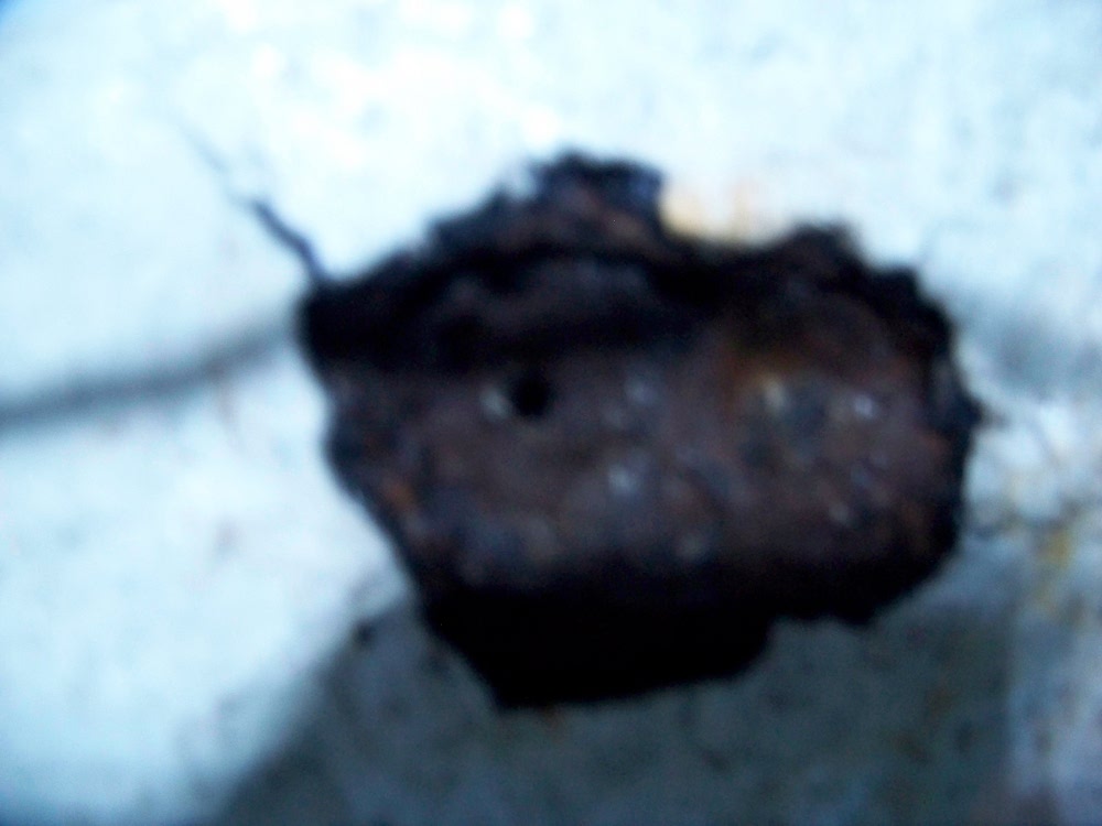

  • #17
    So hab den Innenraum trocken gemacht und geputzt und alle Sitze und Teppiche mit einem Teppichreiniger sauber gemacht. Jetzt muss es nur gut trocknen.
    Jedoch habe ich ein Problem auf der Fahrerseite gesehen. Unter der Teermatte hat sich starker Rost gebildet. Ist wahrscheinlich schon länger da
    Leider ist die Stelle insgesamt ca. 4cm breit und in der Mitte ein ca. M3 Schraube großes Loch. Die Frage ist ich kann morgen das ein bisschen abschleifen und grundieren, jedoch reicht es aus. Ich habe eh in nächster Zeit geplant, dass Auto lackieren zu lassen aufzubessern, aber kann man von unten die Sache hinbekommen? Nicht dass man wieder alles auseinander bauen muss, um da dran zu kommen. Im Moment ist ja das Fahrzeug eh nicht fahrbereit.
  • #18
    Ich vermute mal das ist der Fußraum vorne,eine alt bekannte Schwachstelle beim Kadett.Man kann es rausschneiden und ein neues Blech einschweißen,ist mit am einfachsten und kostengünstig.
    Von außen wird sicher auch bald was zu sehen sein,dann wird die Instansetzung schon etwas teurer,und lohnt meist nicht mehr,weil es ein tragendes Teil ist,an dem die Vorderachse hängt.Der Tüv guckt hier schon etwas genauer hin.Gruß 16V Fahrer
